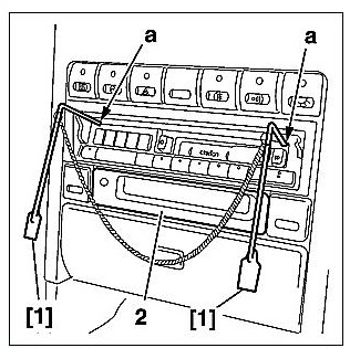

da bei meinem 605er leider der wechsler nicht geht...soll das radio durch nen JVC ersetzt werden.
meine frage ist nur...wie bekomme ich das clarion raus?
wenn ich das display runterklappe dann sind da zwei löcher wo man evtl was reinschieben kann um das zu entriegeln.
ich will...wenns das sein sollte lieber vorher auf nummer sicher gehen um nix kaputt zumachen...
oder bin ich da ganz falsch?
helft mir bitte...radio hören is auf dauer öde..
mfg jens

gab es da original irgendwelche "werkzeuge" um das radio zu lösen..?

-Jensn- hat geschrieben:gab es da original irgendwelche "werkzeuge" um das radio zu lösen..?
natürlich gab es Werkzeuge... :D :D :D
Aber zwei aufgebogene "Blaupunkthaken" reichen auch aus..
Radio 605.JPG (42.92 KiB) 1065 mal betrachtet
Gruß Martin

hmm naja ich hab aber das radio wo das display elektr. an und abklappt...d.h. es bleibt nich viel zeit um das radio zu lösen :D

Mit einen dünnen Schraubendreher in die Löcher und das Radio löst sich aus dem Rahmen.
Wenn du eine Kassette im Fach läßt fährt das Display nicht zu.
