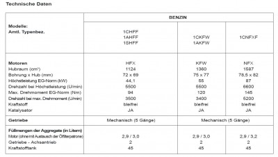

von Raptor-206 » Do 11.11.10 12:14
Hab mal den link anghängt

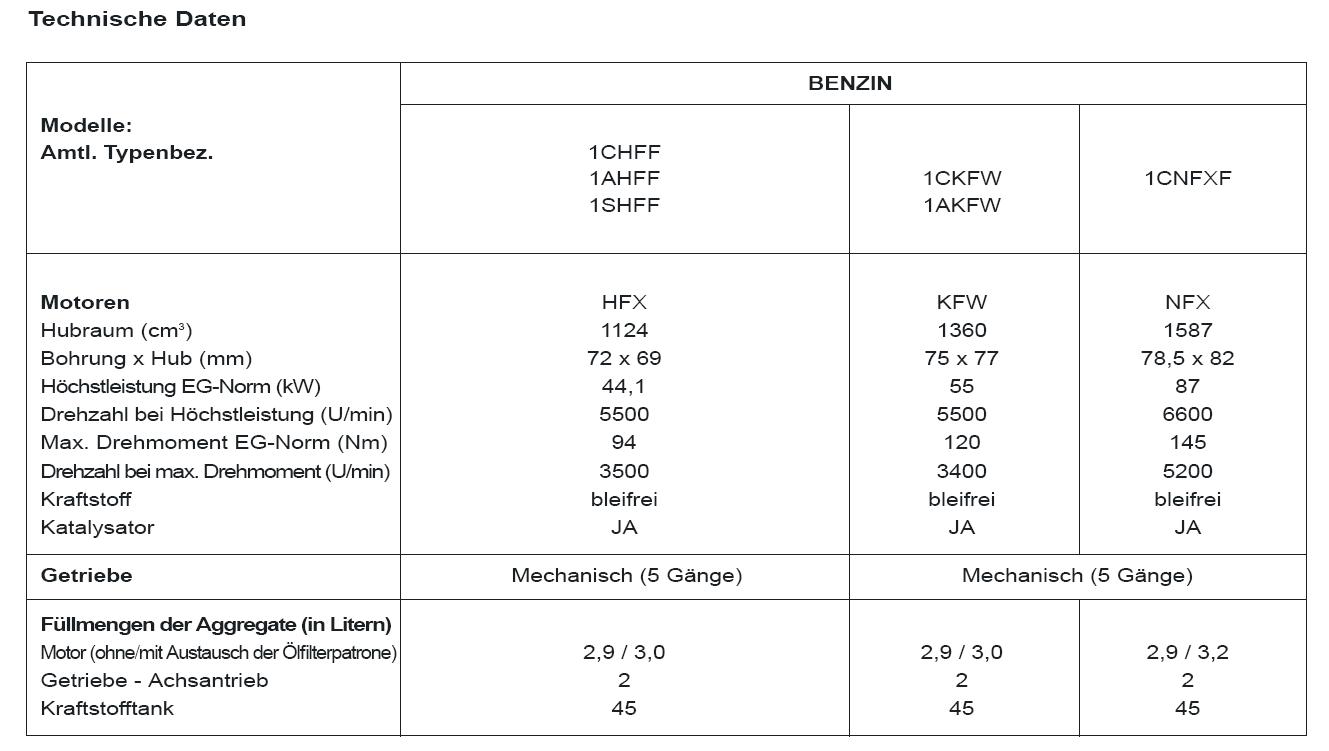

von LENNOXX » Do 11.11.10 13:08
Schoeneberg30 hat geschrieben:Raptor-206 hat geschrieben:Hab mal den link anghängt
Könntest du mal schauen? Man muss sich da einloggen.
...nee, muss man nicht. unten ist ein link, der will angeklickt werden (steht auch da)
p.s.: liest sich besser in deutsch (sprachauswahl oben rechts
ist lt. dortiger tabelle ein 55kw motor

Schoeneberg30
von Schoeneberg30 » Do 11.11.10 13:15
Der Link da unten bei Privatperson führt mich zur Bedienungsanleitung und da gibs nur den 106 ab Baujahr 2000, bei dem den ich Suche handelt es sich um einen Phase 1 und ich kann da auch nirgends eine FIN eingeben

LENNOXX
von LENNOXX » Do 11.11.10 13:24
Schoeneberg30 hat geschrieben:Der Link da unten bei Privatperson führt mich zur Bedienungsanleitung und da gibs nur den 106 ab Baujahr 2000, bei dem den ich Suche handelt es sich um einen Phase 1 und ich kann da auch nirgends eine FIN eingeben
...dein modell ist ein 1 CKF und dieser ist in der Tabelle aufgelistet - phase 1 hin- oder her
