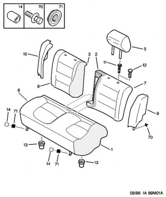

weis jemand zufällig wie man die Rücksitzbank
beim 406er ausbaut?

bei der limousine müssen zwei muttern (71) unter einer abdeckung (14) raus, dann sollte es gehen.
