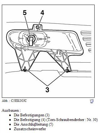

habe ein Problem möchte den rechen Nebelscheinwerfer vorne am 406 Break 2,2 Diesel Bj 2001 ausbauen weil das Glas von einem Steinschlag beschädigt wurde.
Habe die Verkleidung unten rechts gelöst und die unteren Schrauben des Neblers lösen konnen.
Jetzt zu meiner Frage, die obere Befestigung ist die geschraubt oder geclipst?
Wie komme ich an die obere Befestigung muss ich dazu den rechten Scheinwerfer dazu ausbauen um an die Befestigung des Neblers zu kommen?
Wäre recht nett wenn Ihr mir schnell helfen könntet, da ich das Fzg auseinander habe und es morgen wieder fahrbereit brauche.

mausespeck0007 hat geschrieben: Wie komme ich an die obere Befestigung muss ich dazu den rechten Scheinwerfer dazu ausbauen um an die Befestigung des Neblers zu kommen?
eigentlich kommt man an die obere Schraube recht gut dran, wenn ich mich recht entsinne.....
Gruß Martin

Vielen Dank Martin für die schnelle Antwort, ich werd es versuchen.
Die obere Schraube sitzt doch etwas weit hinten versteckt ohne Verlängerung geht da nicht's

Es ist vollbracht, :danke: für die Explosionszeichnung :lach:.
Die obere Schraube des re. Neblers am 406 ist echt schlecht zu erreichen, mit viel Fingerspitzengefühl
gings dann doch :lachkreisch:.
