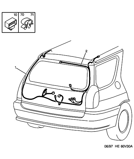

Beitrag von 406 D » So 19.09.10 16:30
moin,
die leitung 1 mal durchmessen, im innenraum oben links die verkleidung abnehmen und die steckverbinder suchen.
andreas

Beitrag von dsunny » So 19.09.10 17:48
Super...
Ich hab den Steckverbinder gefunden, is unterhalb des hintersten Fensters unter der Abdeckung.
Und es sind tatsächlich 2 Kabel unterbrochen gewesen. Hatte die mal überbrückt und es ging....
Vielen Dank für die schnelle Hilfe.
