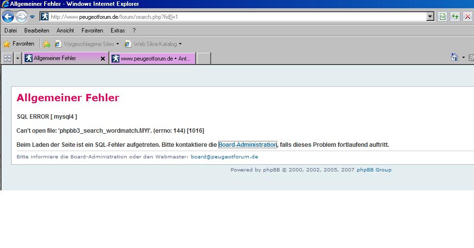

Würde ich ja gerne, aber es kommt immer dieser Fehler.
Siehe Anhang!
Fehler Peugeotforum.JPG (53.31 KiB) 1794 mal betrachtet
