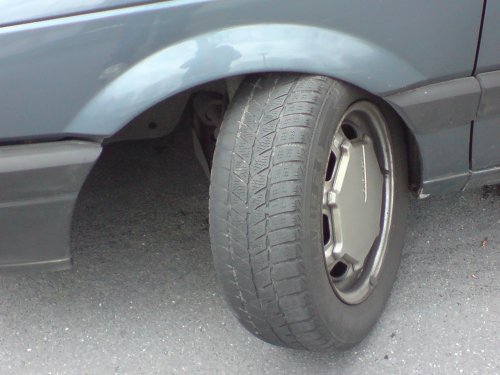

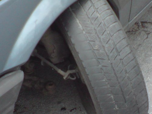

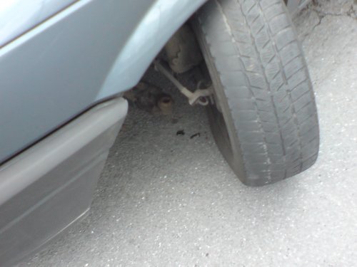

Der Sohn meiner Frau hat sich vor 2 jahren so einen Schrotthaufen von Passat 35i andrehen lassen. Die Karre war vollschrott, 20 Jahre alt, Km Stand war so 250.000 Km, alles war am gammeln und rosten. Da legt der doch glatt 1000 € für hin. Ich habe ihn erstmal gefragt ob er noch Drogen nimmt. Der Eimer war kein Kasten Bier mehr wert. Er natürlich voller Stolz wollte ein grössere Fahrt nach Holland Amsterdam machen zum sylvesterfeiern. 20 Km weit sind er und sein Kumpel gekommen und der VW Karren verreckte zum ersten mal. Nächste Werkstatt und erstmal 100 Euro investieren damit es weiter ging.
Dann wieder zuhause war ständig was kaputt. Servopumpe und immer wieder riß der Keilriemen der Lima. 3 mal habe ich den gewechselt und dann hatte ich die Schnauze voll. Ne deutliche Ansgage "kommst Du nocheinmal mit den Schrotthaufen, dann zünde ich den Karren an" brachte Linderung und die Erkenntnis das es ein Fehlkauf war.
Drei Wochen später brach im am Vorderrad der Dreieckslenker. Gottseidank nicht auf der AB oder einer Schnellstrasse. Es war in der Stadt bei Tempo 50 und nicht in einer belebten Gegend.

Das zerfallene Traggelenk am Passat finde ich aber sehr interessant - War da ein fehlender Kanaldeckel im Weg oder hatte der Wagen vorher "befundlos" schwammiges Kurvenverhalten, Knacken an der Vorderachse o.ä., wo sich nicht drum gekümmert wurde? So ganz von jetzt auf gleich gehen Traggelenke eigentlich nicht so kaputt, dass sie ganz auseinanderfallen. Wenn doch, wird es in aller Regel irgendein Billigmüll aus China gewesen sein.
Abgesehen davon, glaubst du wirklich daran, dass bei anderen Marken als VW das Traggelenk nach 20 Jahren und 250tkm noch das erste ist und fehlerfrei seinen Dienst tut? Guck mal in Richtung 407, bei den Panzern gibts scheinbar teilweise Haltbarkeiten bei den Traggelenken, dass man sich ne Schnellwechselvorrichtung für die Dinger wünschen würde.
Ach so, spätestens wenn der zweite Riemen innerhalb kurzer Zeit gerissen ist, würde ich mir mal Gedanken machen, warum das so ist. Entweder ist ein Aggregat zu schwergängig bzw. die entsprechende Halterung krummgezogen, oder man hat den Riemen falsch gespannt. Alternativ hat man nur die chinesische Demoversion eines Produkts gekauft.

Moin,
wenn ich mir den Reifen ansehe frage ich mich wie taub und wie vibrationsresistend der Fahrer wohl ist.
hatte einen passat in der näheren verwandtschaft und muss den mal etwas in schutz nehmen, rost ist da üblich an der heckklappe, jener welcher hatte noch etwas am schweller (innen) und an einer kante am unterboden, das schlimmste war aber wohl der rost an der hinterachse...
sehr postiv, platz, platz, platz, rückbank mit 1,90? kein problem, kombikofferrraum platz auch toll (besser war aber der toyota carina kombi meiner friseuse!!!).
negativ waren einige konstruktionen von vw, das thermostat war so blöd verbaut (2liter 8V benziner) im wettbewerb hätte ich meines schon getauscht bis er nur das werkzeug geholt hätte, lima abbbauen, servo pumpe lösen und so ein spass, gesammt aber ein zeitloses (wenn auf nicht aufregendes) design nach vw art.
zum zerfall, das laufbild des reifen zeigt schon das etwas zu sehen und spüren gewesen sein muss...

bezüglich dem passat:
bei dem reifeninneren ist es ja kein wunder das da was falsch rollt :)
einfach nur fahren und geräusche ignorieren funkt bei keinem auto... :auslach:
