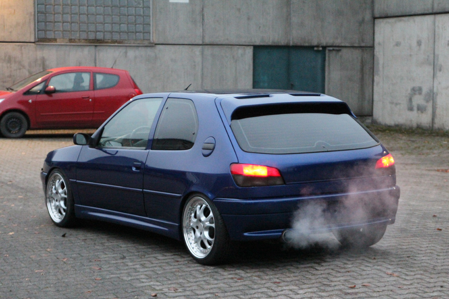

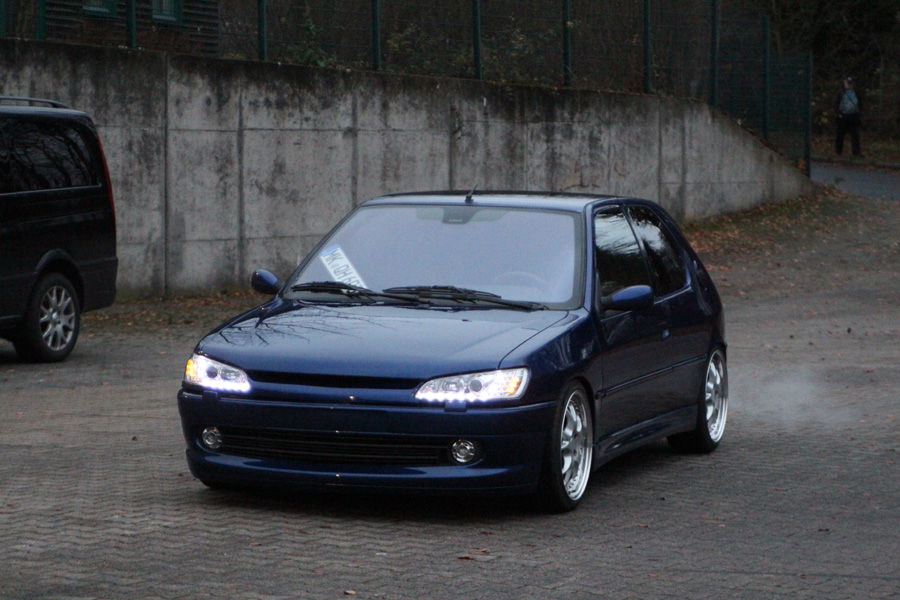

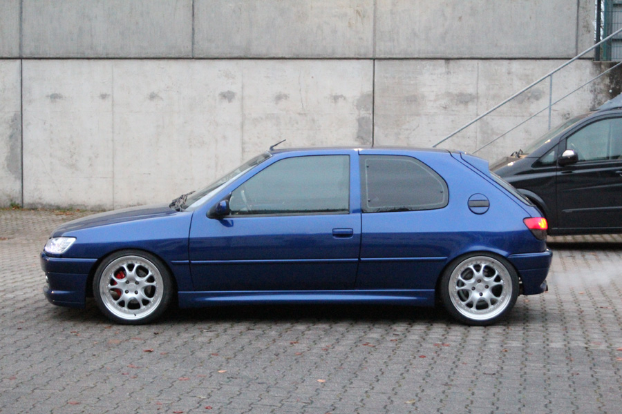

			hier noch eben zwei drei pics von heute morgen, leider noch sehr dunkel.

			Wie hast du die LED-Blinker zum US-Standlicht umgebaut?

			us modul ausm ebay

			nur komischerweise leuchten von den drei blinkerreihen nur eine. hab auch das problem das obwohl alle blinker gehen, der blinker voll schnell blinkt. wie wenn eine birne defekt ist.

			So ich sag auch mal wieder was:
Du musst auf jeden fall noch die Rückleuchten umbauen:) sprich in die nebelschlussleuchte auch ne 5/21ger Birne und die dann ans Standlicht anschließen. Sieht viel besser aus bei den Leichten. So hast du einen durchgehenden roten licht Balken.
Und jetzt nochmal großes Lob für den Umbau unds behalten des Autos;)

			@ pb306
steht bereits auf meinem wunschzettel :-D
und danke für die blumen

			Das Problem hatte ich ursprünglich auch. Kauf dir 17ohm Beton-Widerstände bei Reichert und Bau die statt der originalen an die Scheinwerfer. Parallel angeschlossen. Dann passt die Blinkfrequenz wieder.
