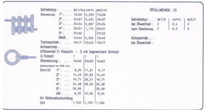

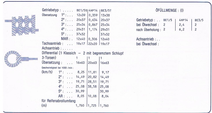

XU9J1 DFZ 1,9L :)
Gruß: Hans-Peter

Beitrag von leonleon » Mo 24.02.14 13:08
Danke Pipes
hab dann mit Hilfe des Radumfanges
die Übersetzungen neu ausgerechnet da mir die Werte in der Tabelle nicht richtig erschienen
für den
1,9 102 PS XU9J1 4HP4
habe ich folgendes erhalten
1.Gang 2,5
2.Gang 1,3
3.Gang 0,9
4.Gang 0,7
Achse 3,94
genauere Daten gab die im Netz gefundene xls Tabelle nicht her
Viele Grüße
Leon

Beitrag von leonleon » Mo 24.02.14 13:59
Hallo Obelix
habe ich ungenau ausgedrückt
Radumfang und Geschwindigkeit bei 1000/min habe ich aus der Tabelle von Pipes entnommen
und daraus die Übersetzungen abgeleitet.
nach der Tabelle 20100209133320.00124.geschwindigkeit.xls
dort kann mann dann auch schön die Geschwindigkeit bei verschiedenen Drehzahlen sehen.
Viele Grüße
Leon
