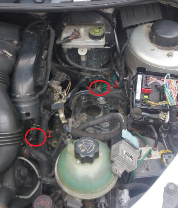

Da aber nur ein dickes Kabel von der Batterie zum Motorblock geht (das einzige Kabel an dem Pol), müsste ja irgendwie auch die Karosserie mit dem Minuspol verbunden sein. Und genau diese Verbindung suche ich eigentlich.
Ansonsten würde ich am Montag mal ein Kabel von der Batterie zur Karosserie verlegen, auch wenn ich da im "Ruhezustand" keinen Übergangswiderstand messen konnte.
