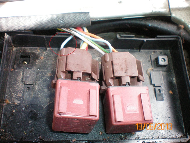

Vielleicht hilft dir das.......
Benzinpumpenrelais M744 entfernen Steckplatz an pol 3 u. 5 mit 5 A Sicherung brücken.
Auf dem Bild das rechte Relais!
Was ich jetzt auch grade gelesen habe, es könnte auch am Entstörkondensator liegen.
Leitung 20c - 20e - 2r prüfen - Leitung 61 Isolation und Stromdurchgang pfüfen.
Hier im WHb steht immer wieder BIP 722 oder TEP 92 anschliesen ... habe ich hier die Geräte nur leider nicht dein Auto möööp

Wenn du Pol 3 vom Benzinpumpenrelais ( M744) mit einer 5A Sicherung auf pol 5 brückst,
sollte über Leitung 20C Strom am Pol 3 ankommen (Zündspule 2te von links).
Oder du hast nen Kabelbruch in Leitung 2R (Massepunkt M129) (Zündspule 2te von rechts).
Oder die Leitung 61 zum Steuergerät (H58) (Zündspule links) ist defekt.
Oder die Leitung 20 zum Steuergerät (H58) (Zündspule rechts) ist defekt.
Straße nass, Fuß vom Gas.
