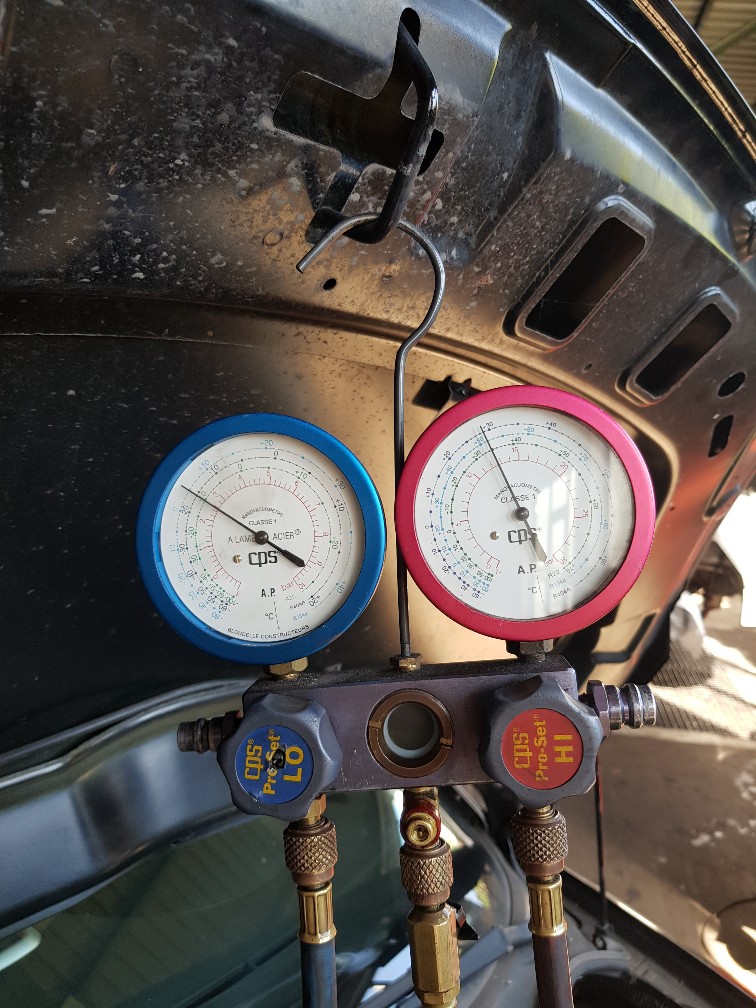

Nun war ich gerade in einer Peugeot / Renault Vertragswerkstatt. Klimagerät angeschlossen und das Diagnosegerät auch. Die Drücke seht Ihr auf dem Bild. Diese ändern sich kaum beim Gas geben.
Das Diagnosegerät zeigte den Befehl: Klima inaktiv, als ich eine Weile ca. 2.500 Umdrehungen im Stand hatte. Es kommt also ein klarer Befehl den Kompressor auszuschalten. Der Druckschalter hatte etwas über 11.000 mbar im Leerlauf angezeigt. Keine Ahnung was der da misst und warum es statt Bar nun mbar waren. Die Einheit war aber vorgegeben und entspricht ebenfalls bar... Während der Befehl Klima inaktiv kam, hatte der Druckschalter aber über 12.000mbar angezeigt. Der Mechaniker tippt auf den Druckschalter und meinte ich soll den wechseln.
Er sagte mir, das man den so rausschrauben kann, da sich in der Leitung ein Rückschlag befindet. Kann das jemand bestätigen? Der Druckschalter befindet sich oben an der Leitung für den Trockner. Dann würde ich jetzt einen besorgen und den tauschen. Die Werkstatt hatte keinen da und wollte 150 Euro inkl. Einbau dafür haben. Er sagte mir dann, mach es besser selber, das Auto ist zu alt dafür und es ist kein Hexenwerk. Fand ich erstmal fair.
Auf der HD Seite ging der Druck nie über 15 bar!
