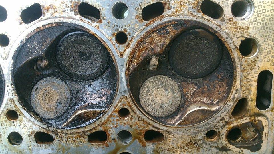

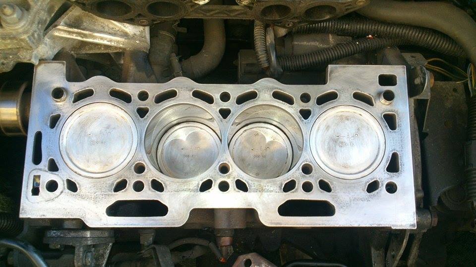

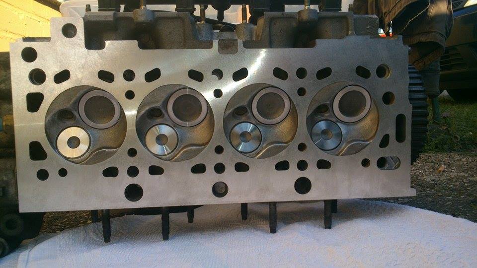

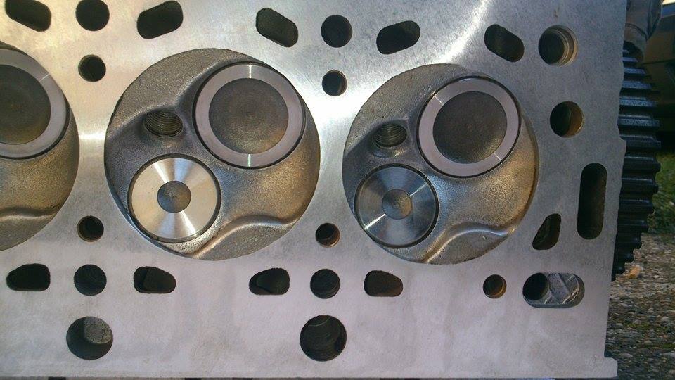

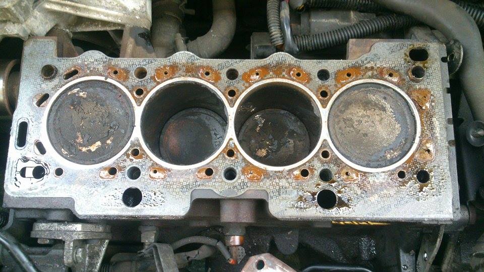

Hier ein paar Vorher / Nachher Bilder

Wenn du sagst, das die Ventile noch sehr gut aussehen, warum hast du dann nicht einfach nur auch Dichtheit geprüft? Dann hättest du dir das Geld für die neuen Ventile sparen können.
Ventile sauber Poliert, ggf nen neuen Sitzring rein und gut ist.
Krümmer hast ja beide noch unten. Also Pappschablone bauen und los gehts *g*
