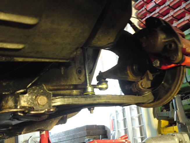

PEUGEOT. What else?????

ist schwer zu erkennen - aber kann es sein, dass du links nen 309er querlenker drin hast?
der rechte mit den rippen ist aus nem 205, das ist soweit klar.
aber der linke scheint mir einer ohne rippen zu sein, aus nem 309.
der ist ~8mm länger.
vielleicht liegt da der fehler?
die GTI-wellen können das ab - inwieweit die schnulliwellen diesen längenunterschied ausgleichen können ... :nixkapier:

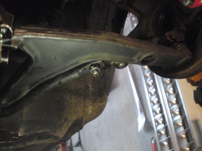

Hier mal das Bild:

Beitrag von Kris » Mo 13.09.10 10:58
yupp, das ist ein 309er lenker, der ist einfach länger.
lass mich raten, du hast die teile bei ATP auf ebay gekauft und nen gemischten satz bekommen :D
ich vermute, die kleinen wellen können diesen längenunterschied einfach nicht ab.
da liegt mit grosser wahrscheinlichkeit dein problem.

Beitrag von Raptor-206 » Mo 13.09.10 11:34
Ne ist nichts von Ebay :)
hab die Achse kpl. so bekommen. Der war vorher schon drin. ;)
Jetzt weiß ich wenigstens was ich tauschen muss. :)
Ich glaub jetzt erklärt sich auch der extreme negativ sturz beim Achsvermessen. :D
