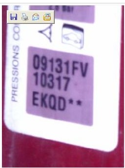

mistercool1 hat geschrieben:Wo finde ich die Organnummer?
Die findest Du auf einem Aufkleber an der A-Säule.
In dem Fall ist es die 9131
