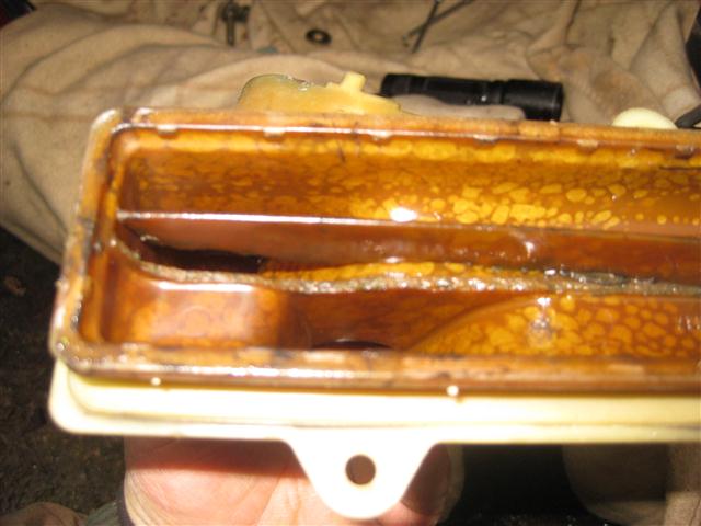

Habe den Wärmetauscher ausgetauscht.
war das Arbeit. Man lieber mann.
Die Ursache war, dass die trennwand im wärmetauscher kaputt war und das wasser direkt in den Rücklauf geflossen ist...
Ich muss aber sagen, das im Wärmetauscher keine Spur vom Kühlerdicht war.
Es wird um sonst schlecht geredet...
Ich werde in einem anderen Thread paar Fotos vom Ausbau posten
Defekte Trennwand im Wärmetauscher
IMG_3084 (Small).JPG (47.51 KiB) 629 mal betrachtet
