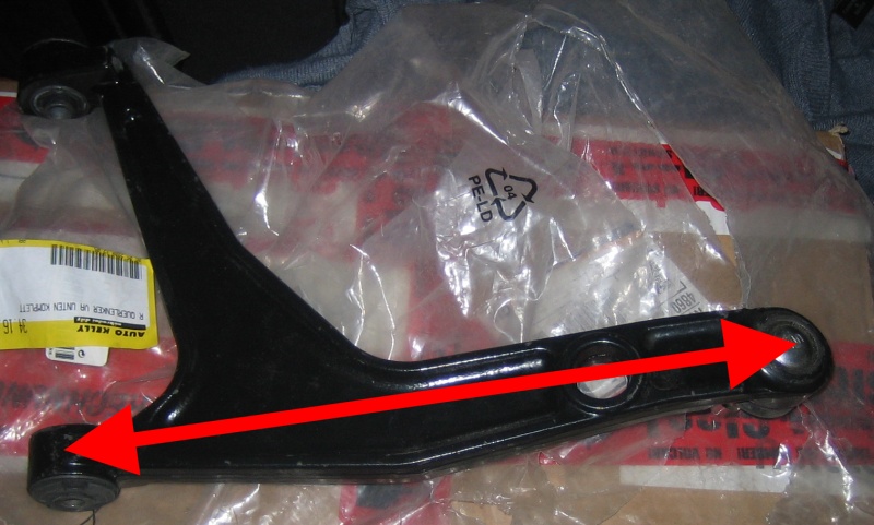

ich glaub es ist fast unmöglich sinnvoll den abstand zu nem beweglichen kugelkopf zu messen. drumm hab ich jetzt mal die unterseite gemessen. beide punkte mittig gemessen ergibt bei dem, den ich hier als 205er bezeichnen würde, 325mm.

Nebenher sieht man ohne bastelgemesse sofort auf den ersten blick obs n 205 o. 309 lenker ist an der gussform. Das pic zeigt n 309
Beiträge: 16174
Re: wo gibts den richtigen querlenker
Beitrag von Kris » Mi 23.12.09 21:24
exakt.
