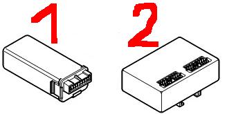

Welches von den beiden Modulen hast du Origonal drinnen?
[img]
[img]http://www.peugeotforum.de/img/user/upl ... 627-th.jpg[/img][/img]
Mfg Crisu
