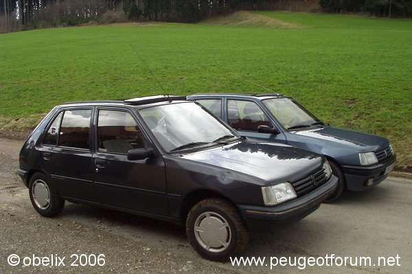

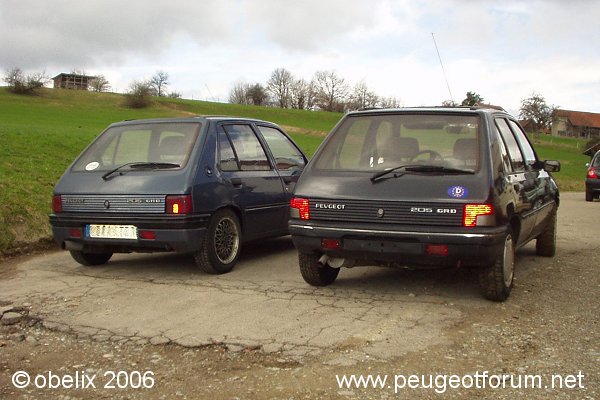

um mal wider btt zu kommen...
hier nochmal 2 bilders.
da kann man auch schön sehen, dass das grau doch recht dunkel ist...

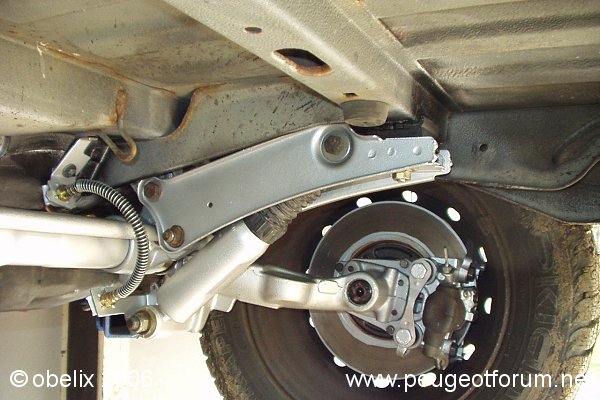

dieses wochenende sind mal die neuen achsen reingekommen.
ist noch ned ganz fertig. aber einen kleinen appetithappen will ich mal zeigen.
für die, die es interessiert:
es sind gti-achsen. dazu passend die 4-scheiben bremsanlage
man will ja gerüstet sein für ne spätere leistungsteigerung:-)
*falls jemand ne dieselmaschine mit aufladung loswerden will - bitte melden*
das ganze steht auf kyb-federbeinen vorne mit gutmann-federn.
an der hinterachse seriendämpfer (vorerst).

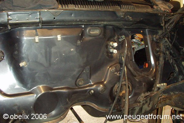

der gereinigte und gewienerte spritzwandbereich:

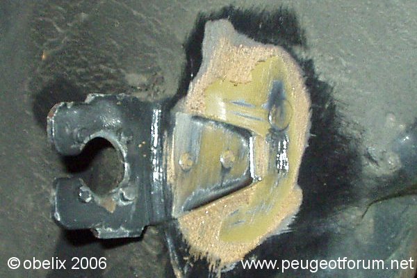

austrennen des bremsleitungshalters um ihn zu versetzen:

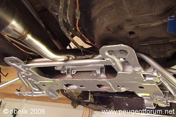

die eingebaute vorderachse von unten:
auch sichtbar: der metallkat.
blick auf die hinterachse:

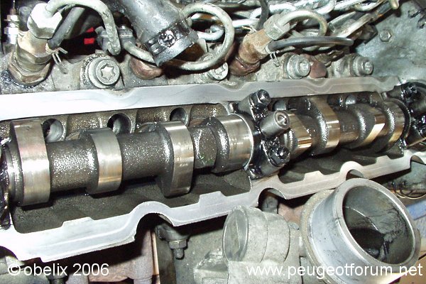

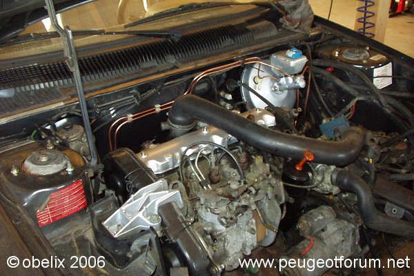

die maschine ist wieder drinne...
und zum schluss:
so kann ne nockenwelle nach 250.000 kilometern noch aussehen:-)

Beitrag von Kris » Mo 08.05.06 10:37
na, den kantenrost am unterboden hätte ich aber auch weggemacht, grundiert und dann ne schicht komplett neuen unterbodenschutz drauf - gerade bevor ich so ne nett aussehende hinterachse reingeschraubt hätte ...
