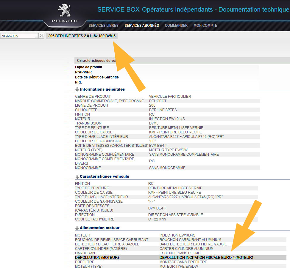

herstellerintern erfüllt der 206 RC die PSA-norm L5 resp. ganz eindeutig und explizit euro-4:
