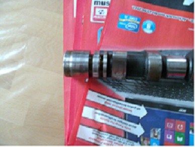

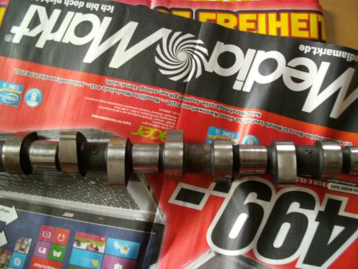

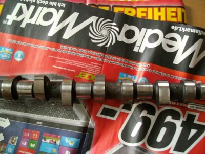

Habe mir am Wochenende ein 1,6er 180z Motor geholt als ich den Kopf zerlegte, hab ich mal die Nockenwelle vermessen und kam auf einen Hub von 11,5 das müsste doch die Welle vom 1.6 115ps b6e sein?? der kopf hat aber die kleinen ventiele und die geraden kanten
Beiträge: 16176
Re: 128 ps nockenwelle
Beitrag von Kris » Mo 20.05.13 18:36
yupp.
11,5mm ist ne 115ps-welle.
