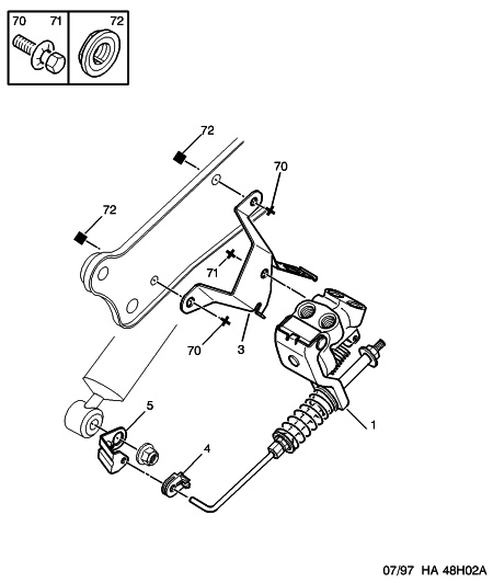

So schauts in der Servicebox aus....

Danke fürs Bild.
Mann sieht ja das er am Stoßdämpfer befestigt ist, und das andere Ende an der Achsaufnahme. Hab mir auch erst jetzt Gedanken darüber gemacht.
Hat da Peugeot gesparrt im Gegensatz zum 205? Linksrum Anker und rechts rum tote Hose oder wie? Das kann doch nicht sein, ist ja auch gefährlich!
