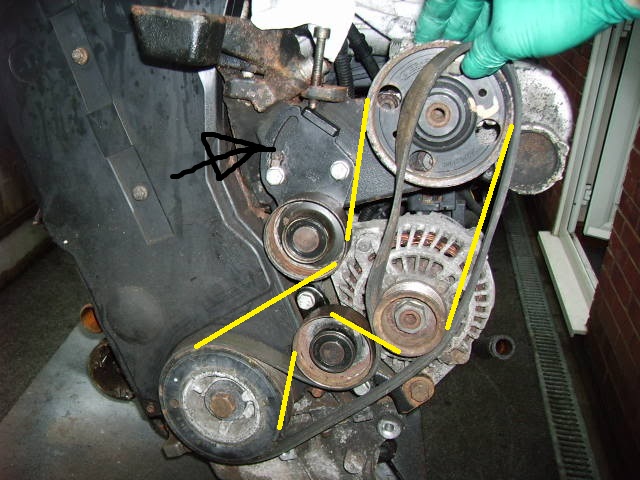

Brauchst auf jedenfall die 2 Rollen vom Motor ohne Klima. Hab dir das Schema ins Bild reingemalt
Wenns dir ums Gewichtsparen geht hätte ich dir einen Tipp: Ich würde dann die Servopumpe an die Stelle setzen wo der Kompressor war, dann kann man die alte Befestigung der Servo am Aggregatträger absägen (das Gussteil). Ergebnis: Gewicht weg und Schwerpunkt nach unten!
Dann brauchst aber eine Befestigung für die Pumpe und eine Rolle.
Wenn dann, dann richtig :lach:

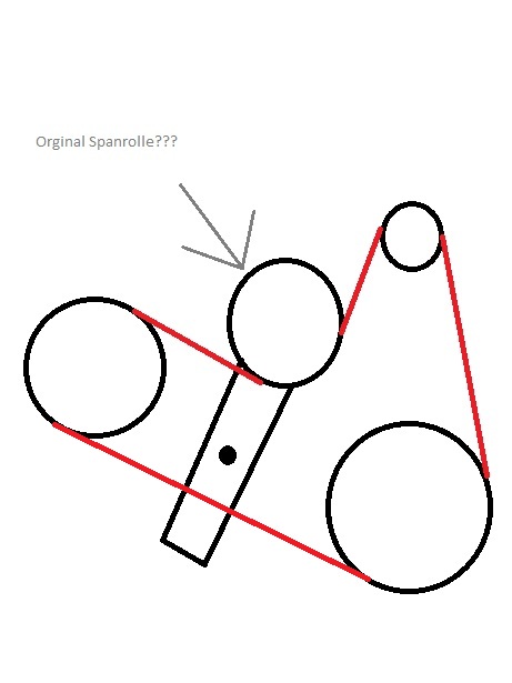

dann könnt ich die originalen rollen lassen und eigentlich nur n kurzen riemen draufbasteln oder wie seh ich des?

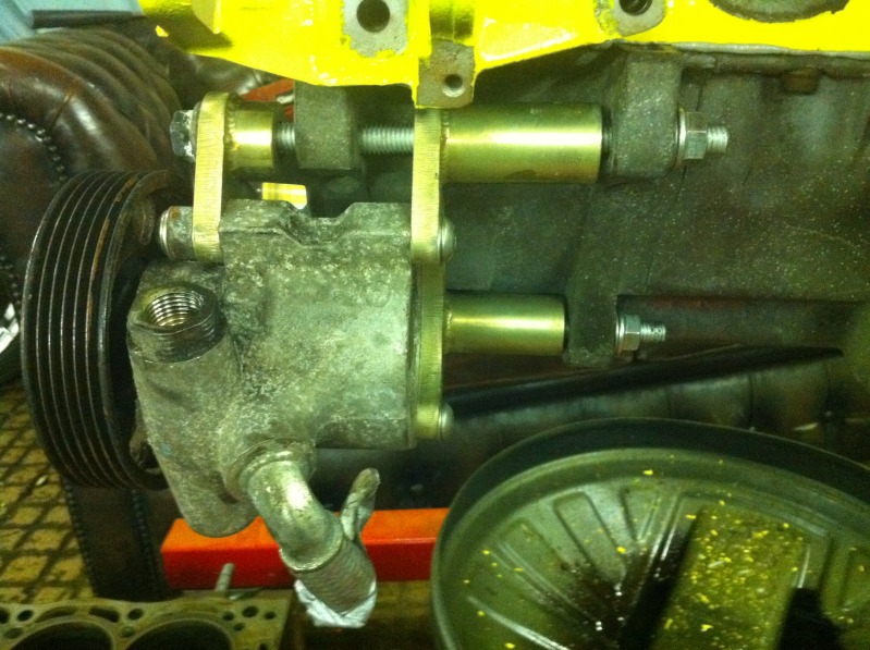

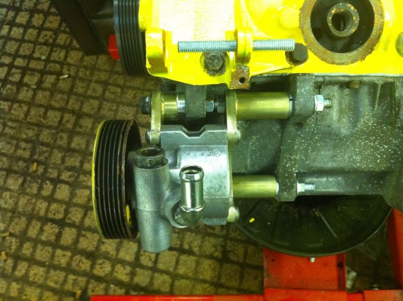

Selberbauen werde ich die Teile auch, die machen ja auch nix anderes. Die wissen halt die Maße von den Dingern, wir leider nicht :heul:
Wenn die Pumpe runter soll muss du noch den einen Anschluss umdrehen, der eine wo nen 90° Bogen macht da er sonst nach unten hängt. Wenn du das so machst brauchst du nur noch eine Rolle, ungefair so wie beim XUD. Ich schätze mal das man dann die orginal Spannrolle nehmen kann, probiert hab es aber noch nicht. Die Umlenkrolle fällt weg.

Hier noch paar Bilder von den Haltern (mit altem und neuem Anschluss)

ich denke die leitungslänge muss auch verändert werden aber die leitungen kann man sich ja passgenau und relativ günstig bei hansaflex anfertigen lassen.
an sich müsste die original spannrolle funktionieren-die spannt zumindest mal in die richtige richtung.
