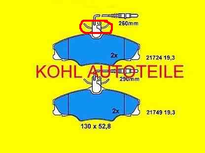

Beitrag von BigAl » Do 29.07.10 22:39
Sers,
nein, das quitschen kann mehrere gründe haben. Z.B.: Führungen nicht ganz sauber gemacht, Falsche beläge (einige haben hinten so ne kunststoffplatte drauf).
Und wegen dieder feder. Wo soll die denn hinten in den Sattel? Du schiebst den keil wieder rein und hinten kommt dann die feder durch die bohrung.
Hat deine bremse noch die Federklammern, die um die Beläge kommen und auf den Keil gelegt werden?
Mfg Martin

Beitrag von Scaleo » Do 29.07.10 22:55
Siehe Anhang. In dem kleinen roten Kreis...das sind die Federn die ich mein.
Da sind diese Federn. Und auf die Federn drückt der Sattel.
