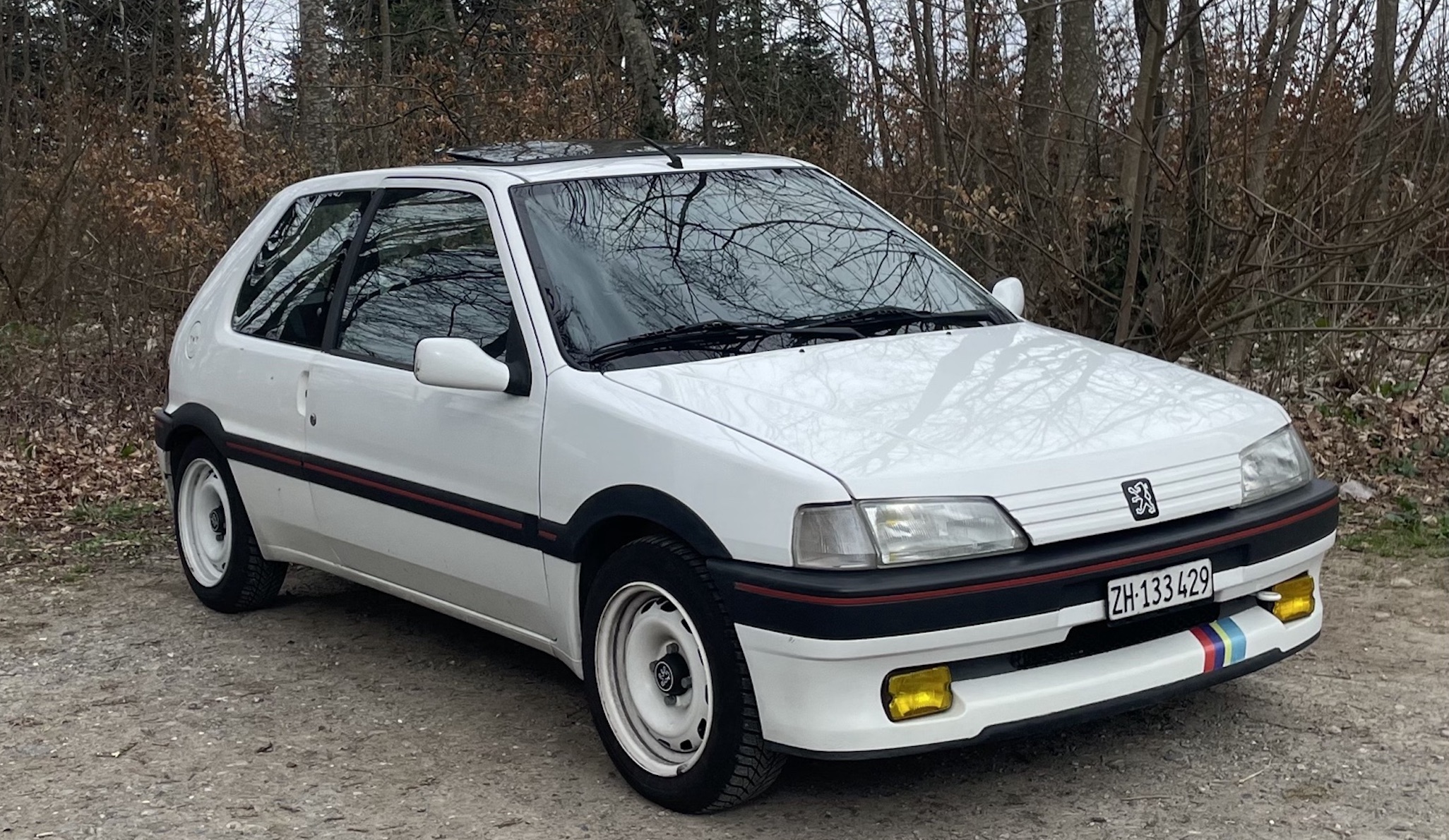

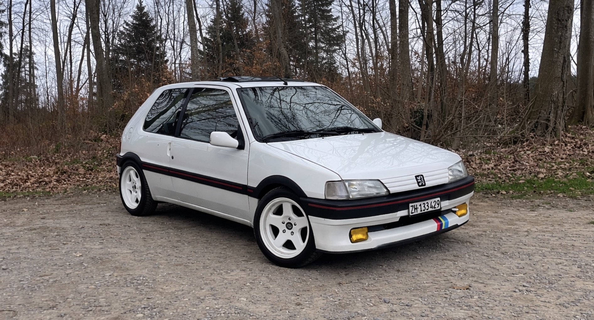

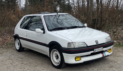

Mich würde interessieren, ob jemand Erfahrung mit 8x15 auf dem 106 hat und ob das eurer Meinung nach noch gut zum Auto passt oder schnell zu breit wirkt. Ihr könnt gerne ehrlich sein, es muss am Ende mir gefallen :D
Noch zwei Bilder, wie das Auto aktuell aussieht, eine Inspiration, die mir sehr gefällt und ein KI Bild, wie es mit den Felgen aussehen könnte (stimmt natürlich nicht exakt).
