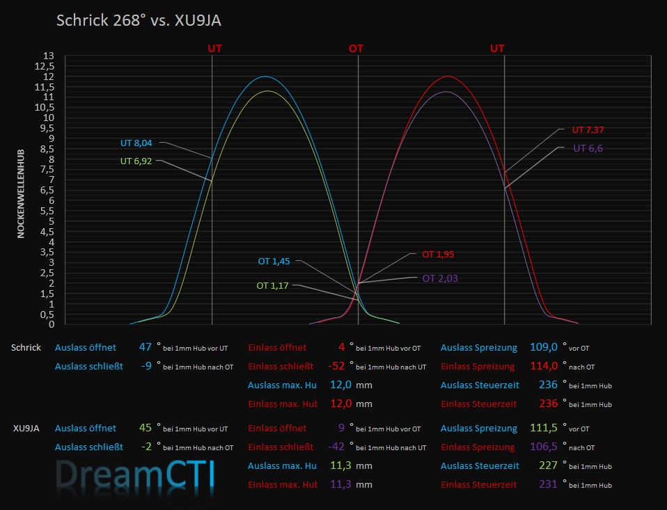

Hier noch die Gegenüberstellung Schrick vs. XU9JA
