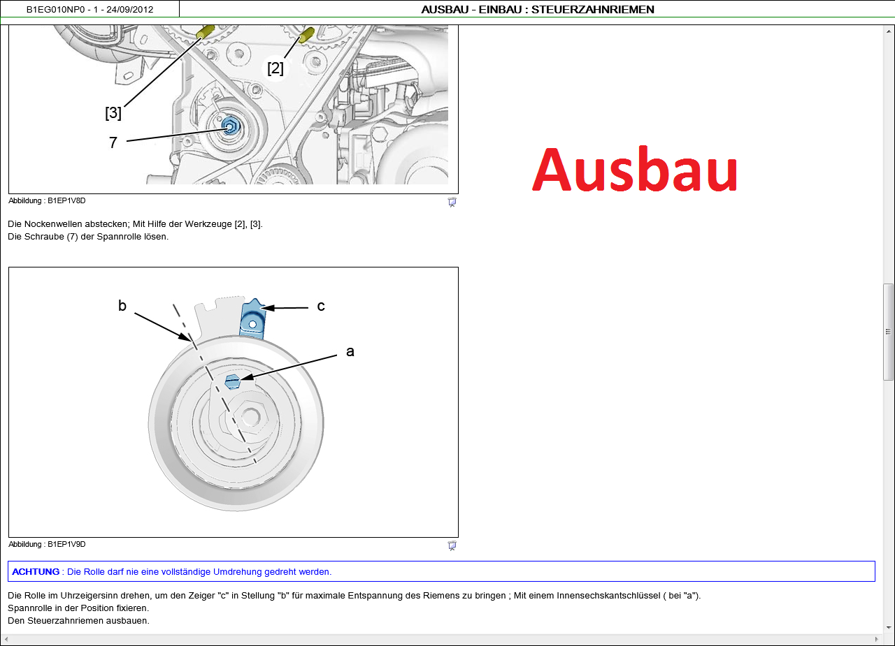

Wie stell ich den Spanner ein?? Hab ihr jetzt in der Mitte wie beim zielgewähr aber wenn ich da an der Kurbel drehe dann verstellt er sich geht vor und zurück.
Und dann quietscht er ab einer bestimmten stelle

Beitrag von Peugeot408 » Sa 06.03.21 07:36
Ja so hab ich es gestern auch gemacht ungefähr, schraube etwas gelöst dann mit Sechskant nachgezogen und die schraube wieder reingedreht.
Nachdem Bild hab ich ja beim 307er meiner Frau den zahnriemen gewechselt konnte es aber nicht mehr finden.
Ja aus Sicherheitsgründen müsste alles neu natürlich, habe aber keine Lust gehabt da es schon dunkel wurde.
