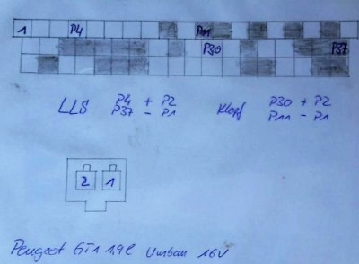

								von thruxton55 » So 10.04.16 12:43
			X-mo, danke für den Tip! Damit könnte ich ihn erst mal ans Laufen bekommen. Gruß

								von thruxton55 » Mo 11.04.16 15:34
			Das hat mir heute ein freundlicher Mensch geschickt zum Thema Anpassung Kabelbaum. Danke Carsten!
