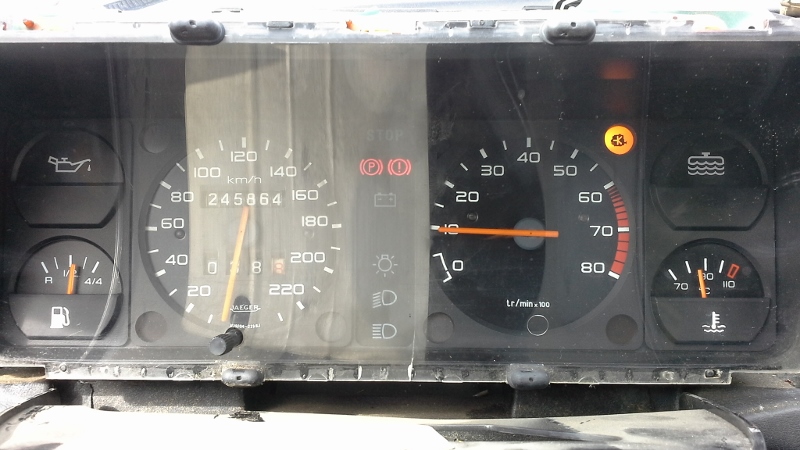

Hier erstmal das Foto:
Das war heute, am Ende der Heimfahrt. Die Lampe geht an auf Schlüsselstellung M. Kurz nach dem Start geht sie aus. Sie bleibt aus, solange ich unter ca. 2500 Touren bleibe. Dreht der Motor höher, geht sie an und bleibt an. Das Auto fährt deshalb nicht schlechter.

Ach, noch was: Ich habe neue Lämpchen in ALLE Löcher gedreht, die der Tacho zu bieten hatte. Also sicher auch einige völlig unnötige (Vorglüh für Diesel und sowas).
Löscht sich der Speicher eigentlich, wenn ich das Auto eine Weile (z.B. übers Wochenende) vom Strom trenne? Dann würde ich das mal probieren - vielleicht schleppt er ja einen uralten Fehler mit sich herum, den ich mangels Lämpchen bisher nur nicht bemerken konnte.
