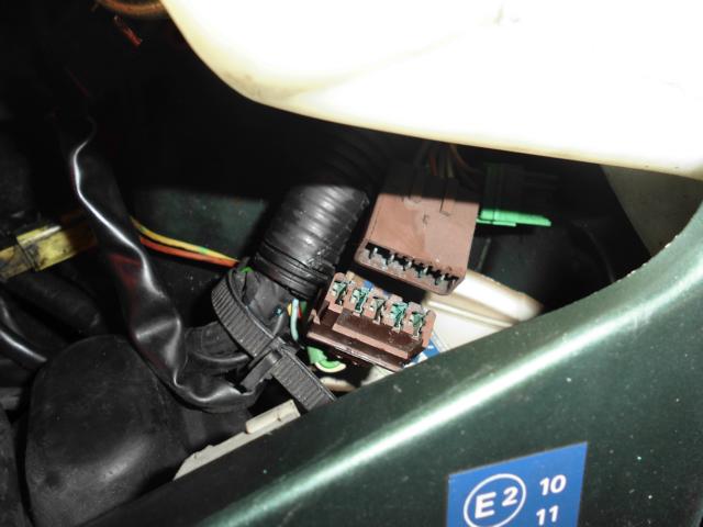

Möglicherweise sind die Kontakte von den Relais vergammelt und bräuchten mal eine Kontaktspraykur.
ODER
Der 5polige braune Stecker hinterm linken Scheinwerfer !!!
Wenn da der Wurm (Siff, Rotz, Dreck und Korrosion) drinnen ist geht der motor auch nicht mehr.
