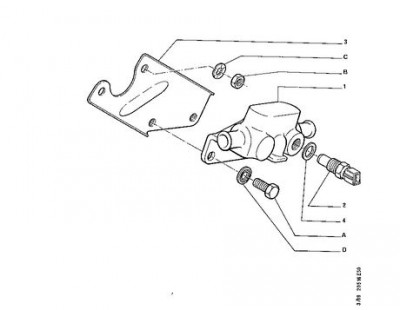

Kris, dein Bild zeigt das Thermostatgehäuse. Ich meine das Blech schräg dahinter/darunter, an dem der "1628 61 01 WATER HOUSING " hängt, sowie der Zusatzluftschieber. Ich mach morgen mal ein Foto, da geht's ja eng zu.

hinter blech 3 von deiner abbildung ist keine dichtung. das teil dient nur als halterung des nebenwasserkastens/water housings und ist einfach nur an das nebengehäuse des zylinderkopfes (teil 1 von meiner abbildung oben) geschraubt.
es kann aber sein, dass dein blech 3 auf den verschlussdeckel 14 aus meiner abbildung oben geschraubt ist.
in der theorie gabs den nebenwasserkasten (und somit auch dessen halterung) ab modell 91 zwar gar nicht mehr - der thermofühler sass dann in der rückseite des nebengehäuse des kopfes, neben den beiden gebern fürs instrument - aber wie so oft gabs gerade in der übergangszeit noch die ein oder andere vermischte bauweise.
