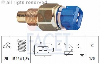

Danke rs4rot , ist das der Original Sensor ?
Vergleichbar mit diesem ?
- Peugeot 306 Sensor Kühlwasser.jpg (15.67 KiB) 714 mal betrachtet

Was macht die Anzeige wenn du den Sensor absteckst?die sollte ja komplett unten bleiben-wenn die dann immernoch rumpendelt könntest auch n störsignal aufm Kabel haben. Evtl irgendwo aufgescheuert oder so.

bei abgezogenen Stecker bleibt die Anzeige auf Null .Aber die rote Leuchte ist an .
Werde morgen erstmal beim Schrotti fragen ob er noch einen anderen Sensor zum probieren hat .
Vielleicht liegt es ja nur an dem Sensor ! Und bevor ich auf Verdacht einen neuen kaufe , erstmal einen vom Schrotti.

Sensor vom Schrotti hat gepasst und funktioniert 100%ig . Keine Spirenzien mehr in der Anzeige . So simpel aber auch so anstrengend .
