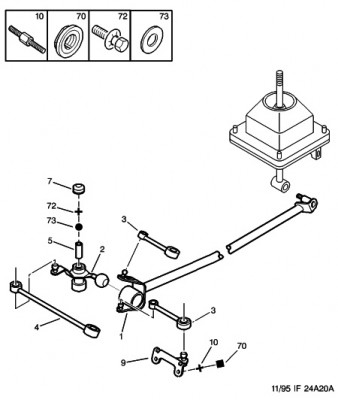

Aber zu der Kupplung. Um die Kupplung zu wechseln muss das Getriebe raus. Am Getriebe befindet sich die Betätigung durch deinen Schalthebel. Die Umlenkung dessen ist über drei so kleine Hebelchen realisiert. Das ist das Schaltgestänge. Und genau die halten zumeist nicht ewig. Vor allem wenn es die ersten sind, die sind nicht wirklich dafür ausgelegt, dass man sie ständig aus dem Kugelkopf reißt. Dann schlagen die allgemein gerne mal aus. Die beiden kleinen kosten glaub ich so um die 40 € zusammen und die größere 27 €, aber bitte nicht festnageln. Ist bei mir auch schon ein bißchen her. Theoretisch ist es also durchaus möglich, dass die Köpfe nach dreimal Kupplungsrumgepfusche und Nichtauswechseln der Stangen, weil "die sin doch noch guut!", völlig ausgenudelt sind und dann beim vielleicht harschen Einlegen eines Rückwärtsganges aus den Köpfen springen. Prinzip Toyota halt. Die neuen Stangen haben aber auch einen Entriegelungsmechanismus, der es ermöglicht, die Dinger schonender auszubauen. Lass dir auf jeden Fall die Altteile geben.
Floh
- Pos. 3 und 4
