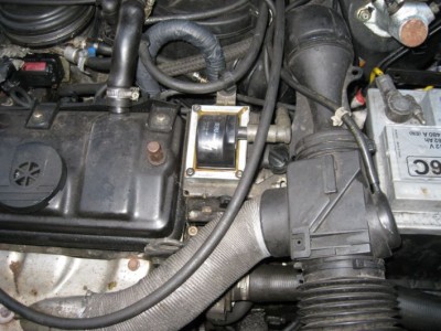

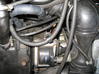

Beitrag von Gaspard » Di 04.01.11 16:40
also, der unterdruckschlauch geht zum saugrohrdruckgeber??? kann das sein, ich glaub jedenfalls der sollte da sein. ich hab noch paar fotos vom zündverteiler gemacht, bzw spule. hoffe man kanns erkennen

Beitrag von Gaspard » Di 04.01.11 16:43
noch eins

Beitrag von mrx0001 » Di 04.01.11 19:24
der unterdruckschlauch geht zu nem saugrohr druck geber?!?
der sollte nur zu nem magnetventiel gehen und dann zur ansaugbrücke sonst bringt das ja garnix :dummguck:
die mono selber schaut aber wie ne bosch einspritzanlage aus.
schau mal was für ein motor steuergerät du hast weiss grad nicht wo die beim 106er verbaut sind vielleicht im handschuhfach ?!?

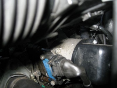

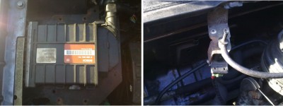

Beitrag von Gaspard » Mi 05.01.11 16:32
ok, also das steuergerät ist bosch, im motorraum.
ich hab mal ein bild von dem teil gemacht wo der schlauch reingeht, da kommt auch tatsächlich einer raus und führt zur einspritzeinheit.
dann scheint ja doch alles ok zu sein, obwohl das laut buch alles anders aussehen sollte.

Beitrag von mrx0001 » Mi 05.01.11 18:38
Magnetventile sind meinem Kentnnisstand nach keine (außer der Tankentlüftung) verbaut
doch doch das teil was da auf dem foto ist ist ein solches "unterdruck" magnetventiel wie es auch beim e-vergaser motor für nen paar sachen verbaut war.
im schaltplan ist auch ersichtlich das da noch das teil zwischen ist.
das steuergerät ist auch das richtige gibt da noch ne menge anderer die auch funktionieren aber teilweise nicht sooo gut wenn die vertauscht werden. (selbst zwischen tu3 und tu3)
alles richtig so.
könntest mal am unterdruckschlauch der zum verteiler geht saugen um zu schauen ob die dose noch ok ist. bzw. schau dir mal en kühlwasserschlauch unter deinem verteiler an wenn der alte undicht war dann wird der ölig sein und das mögen die garnicht die weden davon total weich und reissen irgendwann sehr schnell.
