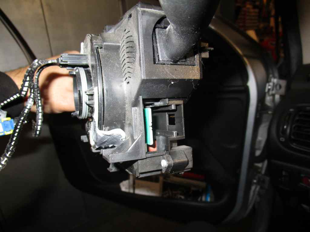

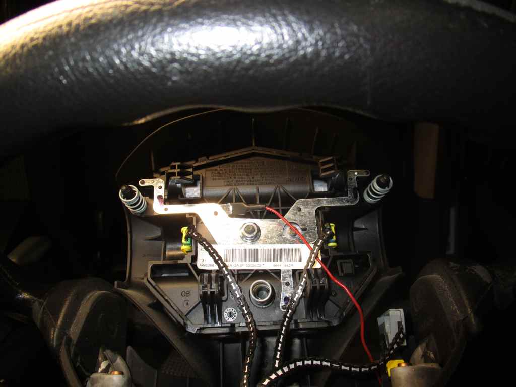

das Com 2000 ist ja etwa so groß wie die Verkleidung selber, hat in der Mitte ein Loch, womit es auf der Lenksäule steckt, die Hebel bekommt man nur aus dem Com 2000, wenn man dieses auseinander nimmt, dazu muß es rausmeckemc hat geschrieben:Hi aron
bist du dir sicher das es so ein riesen Aufwant in der
Werkstat betrieben wird um einen Blinklichtschalter auszuwechseln.
Ich mein das kann ja sein aber währe doch total dumm oder.
hab es jetzt auch nur an meinem eigenen Auto gamacht
kann es also beim 206 nicht genau wissen, aber als ich das reparieren lassen wollte
haben die mir gleich gesagt das ich es selber machen kann
hab ich dann ja auch , halt beim 406 2001.
kann mir aber sone unterschiede nicht erklären
