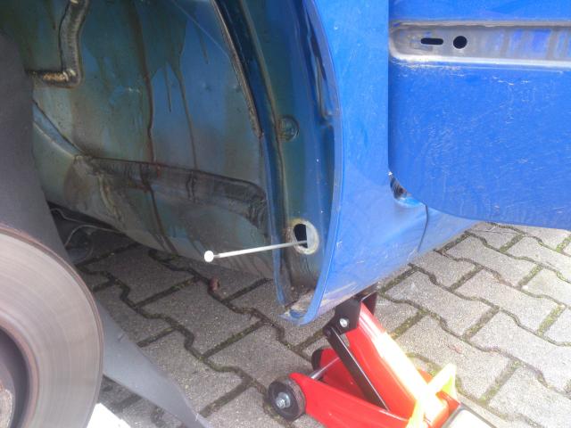

Beitrag von Don605 » Di 25.02.14 19:01
Wie versprochen, hier noch ein paar Bilder:
Und eine Frage dazu: Diesen Stecker habe ich in der B-Säule, kann ich daran elektrische Fensterheber anschließen?
Mit dem Pluskabel bin ich wie folgt vorgegangen:
Angeschlossen am Verteilerkasten vorne links
unten am Schweller rein:
hinten auf Höhe der B-Säule aus dem Schwellet wieder raus

durch den schweller find ich eine saubere Lösung.
