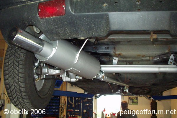

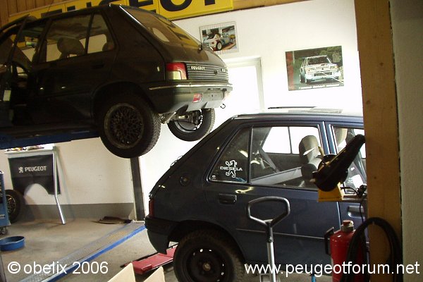

auspuff anpassen und einbauen. dazu diesela des gutmanns beraubt, abgeschliffen und lackiert und unter diesela 2 geschnallt.

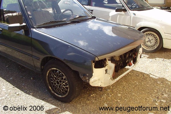

und hier ein paar bilders:
die diesela's beim munteren endtopf-wechsel...
die schalldämpfer-anlage:
so sieht es unterm koti aus - lecker sauber! wenn ich da an emmi denke...
die front nach der ro(s)s(t)kur:

mit was hast du den ESD denn lackiert, dass das so ordentlich ausschaut?...ich hatte das mit ofensilber probiert, aber das wollte nicht gescheit trocknen...

ThomasK hat geschrieben:mit was hast du den ESD denn lackiert, dass das so ordentlich ausschaut?...ich hatte das mit ofensilber probiert, aber das wollte nicht gescheit trocknen...
hitzefeste autolacke von auto-k und anderen herstellern machen das recht gut, die einbrennphase lässt sich mit backofen oder heissluftfön verkürzen, härten halt erst nach dem erwärmen richtig aus

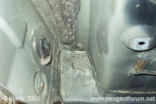

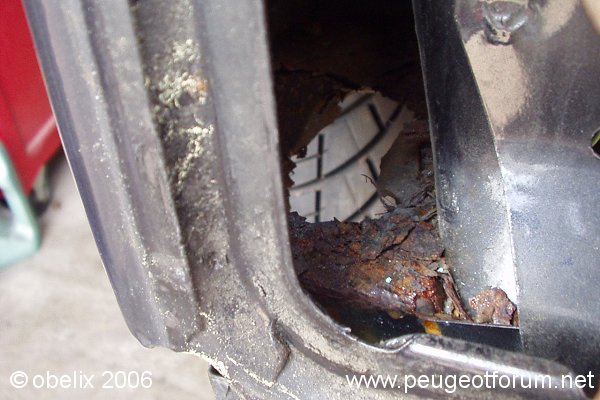

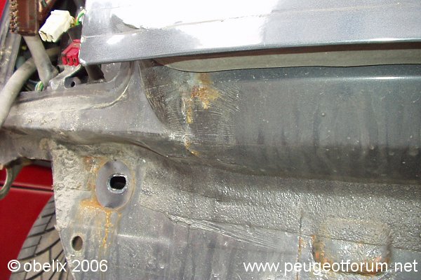

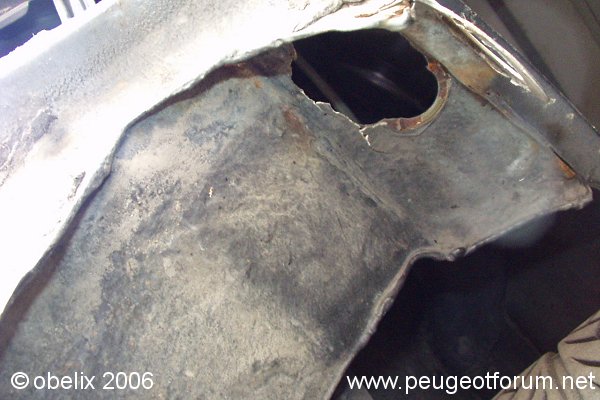

und der 3. grund:

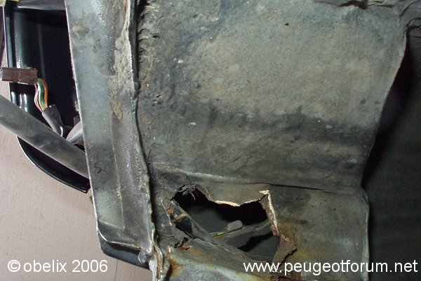

heute die hintere stosstange abgebaut, schon während des abbaus hat es sich komisch angehört, irgendwie so "morsch".
als die stosstange dann ab war hab ich das hier entdeckt:
meine alte diesela ist da deutlich besser bei einand. und die ist baujahr 86!
diesela2 ist ein neuwagen aus 1992. mir scheint es so, als hätte peugeot bei den späteren
baujahren angefangen böse zu sparen.
ist mir schon beim zerlegen in letzter zeit aufgefallen.

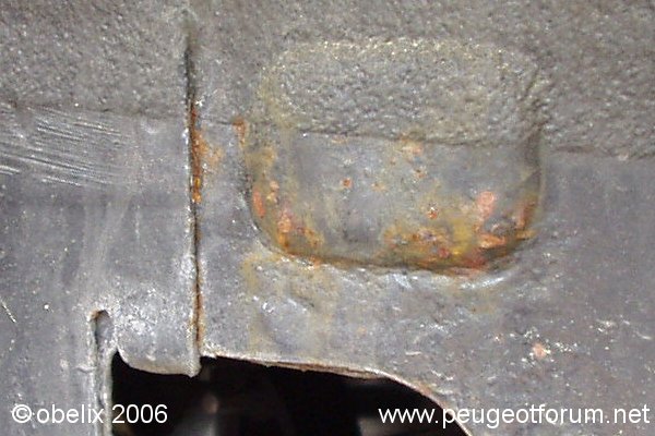

bei diesela sieht man kaum irgendwo nen schweisspunkt. bei diesela2 sieht man fast alle.
am unterboden hat meine neue überall rostansätze, bei der alten ist da so gut wie nüscht zu sehen.
sehr seltsam...
auf jeden fall werden diese ecken erst mal n aller ruhe renoviert, dann fällt sw für unser neues rudelmitglied eben aus, shit happens...
