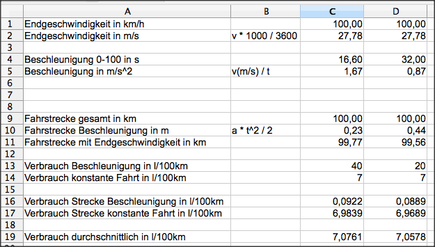

da hier gerade so schön eine Physikweiterbildung (s. http://www.peugeotforum.de/forum/viewto ... 9&t=119574) läuft und wir gestern Abend auf das Thema "schnell oder weniger schnell beschleunigen" gekommen sind, hier mal meine Frage in die Runde. Es geht darum, ob es besser ist, wenn man schnell beschleunigt und damit einen erhöhten Verbrauch in Kauf nimmt, der sich dann aber auf längerer Strecke wieder relativiert, da man schneller auf die Endgeschwindigkeit gekommen ist oder ob es besser ist, langsam zu beschleunigen, weil der Verbrauch da besser ist. Ich bin ja für's erstere. Um das Vergleichen zu können, habe ich mal in meinem kargen Physikwissen gekramt und es kam die Excelberechnung im Anhang raus. Nur ist die Frage, stimmt das auch so?
Klar ist, die Länge der Gesamtstrecke ist nicht von Bedeutung. Auch gehen wir davon aus, dass es Idealbedingungen sind, sprich, der Verbrauch beim Beschleunigen konstant, es keine äußeren Einflüsse gibt usw.
Der Mehrverbrauch würde lt. meinen Berechnungen bei 0,02l/100km liegen, was eher im Rauschen untergeht.

Meines erachtens ist es egal, du brauchst die selbe Energie um eine bestimmte Geschwindigkeit zu erreichen. Diese Abweichung würde ich als toleranz/Rundungsfehler abtun. (Kannst ja noch eine Fehlerbetrachtung machen mit Standardabweichung und solche sachen wenn du jetzt mal andere Geschwindigkeiten nimmst)

Die Rechnung ist irgendwie viel zu einfach...
Beim "halben" und vollen Beschleunigen werden ja vermutlich auch die Schaltpunkte anders liegen - weil mit viertel- bis halbgas bis 4000/6000 Touren drehen und dann erst schalten wäre irgendwie seltsam, während es beim (fast) Vollgasbeschleunigen ja schon eher passen würde.
Möglichst lange in den unteren Gängen das Gaspedal zu streicheln finde ich auch wenig produktiv - die Spritspargurus sprechen allgemein ja von zügigem beschleunigen um möglichst schnell in einen hohen, sparsameren Gang schalten zu können. Aber gerade beim Benziner sollte man es auch nicht übertreiben um aus dem Bereich der Vollgasanreicherung draussen zu bleiben.
Ich persönlich beschleunige so ca. mit knapp Halbgas, schalte ziemlich früh und habe das Gefühl, damit nicht sooo viel verkehrt zu machen. Nur dass ich die Endgeschwindigkeit der Beispielrechnung so gut wie nie erreiche...

die ganzen Faktoren wie Schaltpunkte usw. sind im Verbrauch berücksichtigt.

Timon hat geschrieben:die ganzen Faktoren wie Schaltpunkte usw. sind im Verbrauch berücksichtigt.
Bei so einer stark vereinfachten Beispielrechnung hast du dir die Antwort ja schon selbst gegeben, da spielt die Art des Beschleunigens praktisch keine Rolle.
Um nur ein einziges mal auf 100km Fahrstrecke zu beschleunigen, müsste man sich in der Praxis aber schon ordentlich anstrengen und das irgendwann nachts ausprobieren - rechne das doch mal landstraßengerechter mit einem Beschleunigungsvorgang alle 5 oder 10km aus oder mach mal eine Stadtverkehrsrechnung, wo alle 500m beschleunigt wird. Da hat das langsamere Beschleunigen dann einen immer deutlicheren Vorteil.
