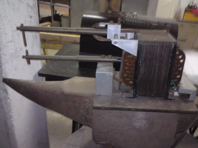

Nabend,
Wie der Thread Titel schon sagt, bräuchte ich mal paar Ideen zur "sicheren" bedienung dieser Höllen Maschiene.
Marke: :hilflos: wahrscheinlich eigenbau.
kurze beschreibung des Geräts:
Scheint ne Punktschweißzange zu sein, hat nen netz Stecker, steht nix drauf und macht mir Angst :traurig:
Außerdem läßt sich der obere Teil kippen (da wo die feder dran ist) nen schalter oder sowas in der Art gibts nicht.
Ich bin ja sonst nicht wirklich zimperlich, aber bei irgendwelchen trafo geschichten zeige ich schon respekt vorm gerät.
Ich hab hier bewusst das thema erstellt, weils ja ne Punktschweißzange ist und sowas ja eher richtung Karosseriebau geht, und da das Ding Alt zu sein scheint passt es denk ich mal ganz gut hier rein :troest: (nee, war nur spaß :D )
Ich nehm gern jeden vorschlag an....ich würds Pauschal mit irgendwas NICHTleitenden probieren.(den hebel manuel runter drücken.
oder kans sogar sein das das beim strom draufgeben von allein passiert? :hilflos:
Abschließende Worte:
Wichtig: ich bin weder Lebensmüde noch irre.....mich interessiert das Ding nur :)
Wenn aber die "admines""admins""moderatoren""User" jetzt bedenken haben, wegen der algemeinen Sicherheit (wegen nachmachen etc.) dann habt Ihr mein vollstes verständniss wenn wir den Thread wieder Erden (hach wortspiel :D ...meine damit aber löschen :) )
Aufgepasst Bild:
btw, der Amboss gehört nicht zum Gerät das weiß ich schon :D

ich würde jetzt spontan tippen, dass das ne stationäre iss...
für den mobilen einsatz am fahrzeug ist die zu klobig und die haltegriffe etc. fehlen.
vmtl. was richtung flaschnerei/behälterbau/feinblechnerei.
gibbet nen fussschalter?
wie wird der obere arm abgesenkt?
220v?
typschild?

Nabend,
ich dank Euch beiden :daumenhoch: .....ist ja schließlich doch kein Altagliches Thema :rotwerd:
um einpaar fragen zu klären:
@Obelix,
-Fußschalter=nö
-Typschild=nö
-Wie der obere Arm abgesenkt wird= Naja ohne diese Feder wäre der unten--->oberer arm ist lose und wird nur mit der feder in stellung gehalten.
-220V=Jup
-Stationär=jup...da gehört diese 3-5mm stahlplatte noch dazu..... :dummguck:
Ich dahcte nur weil diese Puunktschweißzangen ja für karosserie arbeiten verwendet werden, auch wenns heute Roboter machen :traurig: ......aber als ich versucht hab die zu fragen haben die mich Ignoriert :heul: :D :D
@ Dark Star *CTi*
hehe, der vorschlag ist nach volziehbar...aber das teil ist nicht meins :) Das Ding ist ein Kellerfund....somit denke ich auch das die flinte selbstgebaut ist, ich hab auch schon geforscht wie ein irrer.
Ihr Ahnt garnicht was manche für Zangen bastelln.....und die dann sogar noch verwenden :dummguck:
Das Problem ansich ist mehr das mich außergewönliche/abstrackte gerätschaften magisch anziehen (m.u. mein 106er :lolwech: )......worauf ich hinaus will: mich interessiert wie/gut das ding funzt.
ich schmeiß Euch mal nochn Bild von oben hier rein.

Schickes Gerät. Der geschlitzte Spulenträger kommt mir bekannt vor, ich hatte mal nen Universaltrafo der ganz ähnlich aussah, war so 25x25x20cm klein und für die Größe überraschend leicht.
Ich persönlich würd einfach mal nen Verlängerungskabel anstecken und mit etwas Abstand und im Freien das Ding an einem abgesicherten Stromkreis bestromen. Im schlimmsten Fall fliegt die Sicherung raus (kann je nach Trafokern und Sicherungscharakteristik auch so mal passieren) oder es löst sich ein Teil der Isolierung in Rauch auf (deswegen draussen probieren).
5 Minuten unter Saft abwarten, Stecker ziehen, gucken, ob was qualmt oder warm wird. Wenn nicht, wieder Saft drauf und mal messen, ob Netzspannung an der Sekundärseite anliegt. Wenn nein: Alles ok -> mal gucken, ob man damit irgendwas zusammenbraten kann. Wenns am nötigen Wahnsinn fehlt oder die Sekundärseite unter Spannung steht, lässt sich der Arm bestimmt auch mit nem Besenstiel bedienen.

Rostigernagel hat geschrieben:@Obelix,
-Fußschalter=nö
-Typschild=nö
-220V=Jup
dan gehe ich mal davon aus, dass das ding ned vollständig ist.
im stationärbetrieb müsste ein mechanismus vorhanden sein, mit dem man den arm runterdrückt. ohne anpressdruck isses unbrauchbar.
und fussschalter ist eig. obligatorisch, weil man zum halten des werkstückes beide obere extremitäten braucht.-)
es müsste ja auch ein regler iwo sein, nur eine schweisstufe wäre unsinnig - ausser, das ding wurde für einen einzigen speziellen einsatzzweck gebastelt. also immer die selben beiden blechstärken...

Nen Regler oder meschanismus zum betätigen hab ich leider auch nicht gesehen....das ding macht den eindruck als würde man den oberen arm manuell betätigen müssen. Obs vollständig ist oder nicht läßt sich von meiner seite her schlecht sagen--->sehe ich zum erstenmal.....die normalen zangen sehen da professioneler aus.
Aaaaber da ich jetzt noch neugieriger geworden bin, werd ich mal am Montag ne "Überführung" aus der Mühle in die Firma beantragen (wenns noch da ist) und nen Testversuch starten.
Ein großer vorteil: wir haben nen Nachbarn der Elektriker ist-->vllt. krieg ich ihn dazu mich zu unterstützen.
Wird natürlich im freien getestet.....ich hab zwar doch recht viele freiheiten im Betrieb aber die Firma abfackeln darf ich glaube nicht :D
Ich denk wenn alles gut läuft dann ist Dienstag der Testtag....
Ich halte Euch auf den laufenden, und poste auch Bilder vom ergebniss

Das ist kein Werkzeug, das ist ein Bastelding. Such mal nach "MOT spot welder" (MOT = microwave oven transformer, also Mikrowellenherdtransformator-Punktschweißgerät), das ist dasselbe in grün.
Bring dich damit nicht um.

Dirk@205 hat geschrieben:Das ist kein Werkzeug, das ist ein Bastelding. Such mal nach "MOT spot welder" (MOT = microwave oven transformer, also Mikrowellenherdtransformator-Punktschweißgerät), das ist dasselbe in grün.
Gigantisch! :daumenhoch: jetzt weiß ich auch mit was ichs zu tun hab :) ....wenn man sich bei youtube paar videos anguckt könnte man fast meinen die Leute haben zu viel zeit.
