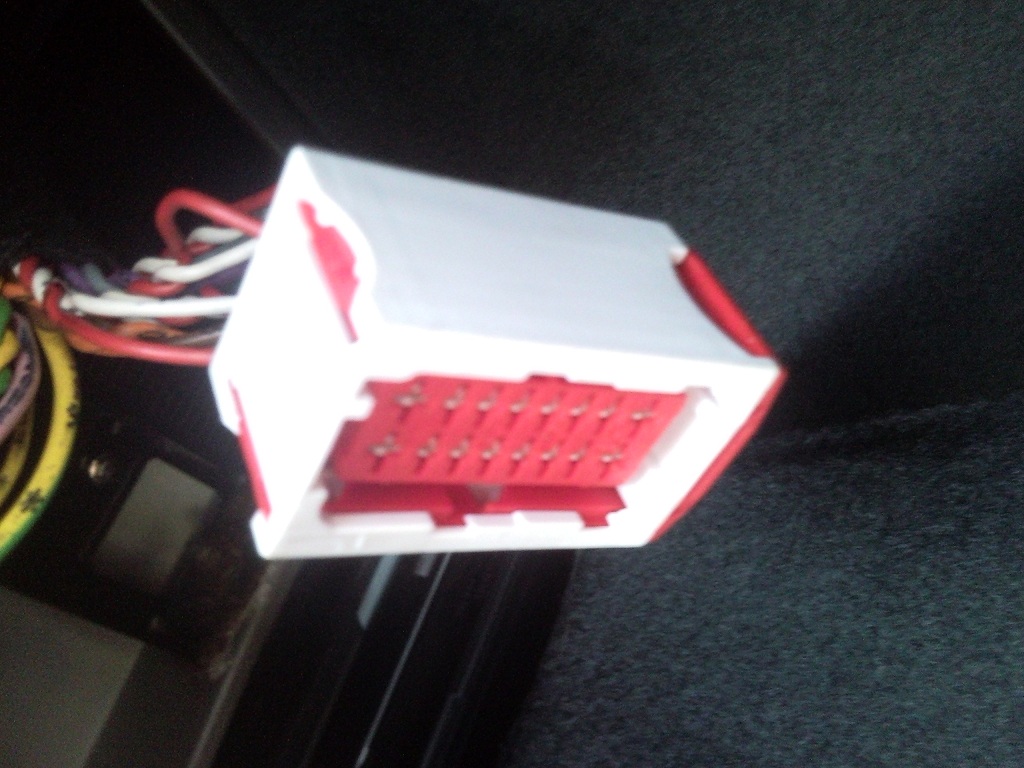

Dann möchte ich die vorderen Lautsprecher tauschen und es über eine 2-Kanal Endstufe laufen lassen. Powerkabel, Cinch und Massekabel habe ich schon verlegt. Nun weiß ich aber nicht, wo genau ich die Lautsprecher anschließen soll.
Muss ich jetzt extra nochmal LS-Kabel von der Tür nach hinten zur Endstufe verlegen?
Weil ich habe hinten am JBL Verstärker ein Kabelbaum mit den ganzen LS Anschlüssen. Gibt es dafür einen Adapter damit ich die Kabel lose habe um ne Endstufe anzuschließen? Möchte das nämlich ungern zerschneiden.
Verstehe gerade nicht so genau wie das JBL Soundsystem angeschlossen ist und funktioniert.
Kann mir das Bitte jemand erklären?
Anschluss hinten an die Originale JBL Endstufe

2. Wegen dem Senderspeicher würd ich mal zuerst Klemme 15(Zündungsplus) und Klemme 30(dauerplus) vertauschen(guckstduhier: http://www.tobias-albert.de/ta_autohifi ... ector.html )
3. Ich bin einfach mit den Kabeln von der Endstufe an den Stecker an der A -Säule gegangen und hab die Stecker vom Radio abgeknipst(is zwar nicht die eleganteste Lösung aber es funzt

Ich habe vorhin herausgefunden, dass der Stecker den ich fotografiert habe, direkt der Anschluss für die 8 Lautsprecher sind.
Das würde ja bedeuten, dass ich mir das Kabel ziehen sparen kann. Auch wenn ich schon 15 Meter High End Kabel gekauft habe.
Ich habe ja alle Anschlüsse hinten das wäre eigentlich perfekt. Nur brauch ich jetzt halt einen Adapter dafür, damit ich die Kabel lose habe, damit ich es an meine Endstufe anschließen kann.
Möchte das nämlich wie schon gesagt, ungerne zerschneiden. Gibt es da so was? Das glaube ich nämlich kaum.
Ich hatte mir überlegt, mir einen Defekten JBL Verstärker zu besorgen und den Anschluss da einfach weg nehmen. Was meint Ihr?
