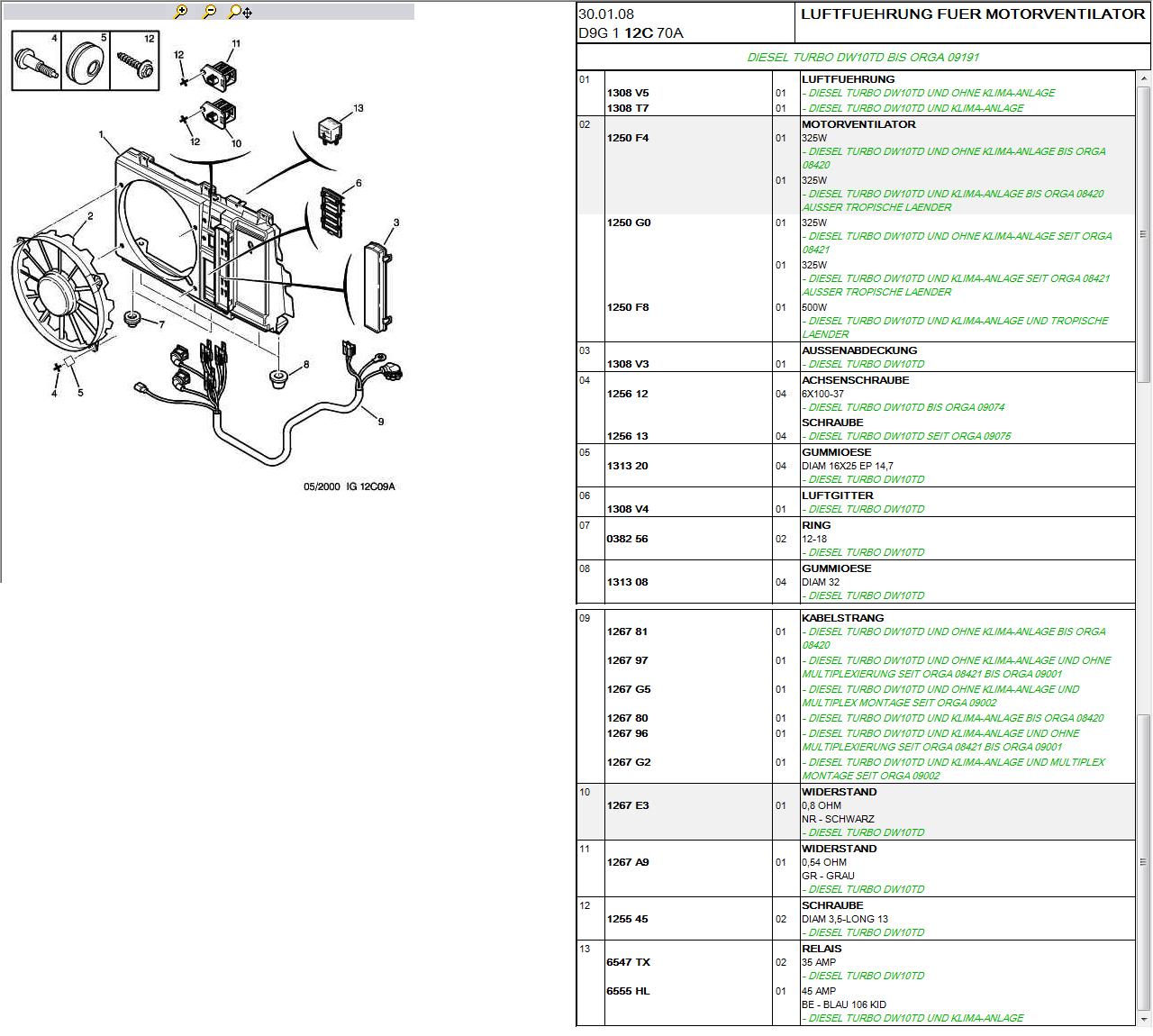

Konga
Zufrühabschnaller
Beiträge: 640
Wohnort: bei Berlin
Re: Stop-Leuchte blinkt bei eingeschalteter Klimaanlage
Beitrag von Konga » So 01.08.10 18:02
Hi, leider habe ich die Fehlercodes nicht. Ich habe nur noch das für Dich, in der Teileliste (ich hoffe es ist die richtige für Dein Auto) siehst Du die Ohm-Werte der Widerstände.
