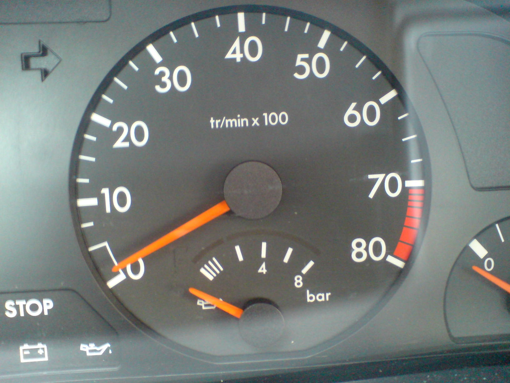

Hallo zusammen.
Ich bin stolzer besitzer eines 94er Pug 306.
Seitdem ich den Wagen habe, funktioniert diese anzeige die informationen über
den aktuellen verbrauch angibt nicht(siehe Foto). Weiß jemand von euch woran das liegen kann,
oder hatte das auch schon mal jemand??
lg,
Michael

Das ist die Anzeige für die Ölstandkontrolle. Zeigt normal auf Zündung Stufe 2 den aktuellen Ölstand an. Während des Motorbetriebs ist die Anzeige nicht aktiv. Es sei denn du hast nen S16. Dann zeigt die beim Serie1 den Öldruck und beim Serie2 die Öltemperatur an.

Die Anzeige im XSI/S16 sieht allerdings anders aus, da werden die farblichen Balken für den Ölstand bei eingeschalteter Zündung beleuchtet und sonst ist eben nur die weisse Schrift vom Öldruck zu sehen.

Nun ja Verbrauch schon, nur nicht den Momentan-/ sondern den Ölverbrauch ! :D
Aber wirklich genau ist die Anzeige nicht, kann man nur als groben Anhalt nehmen, lieber den Meßstab benutzen.
