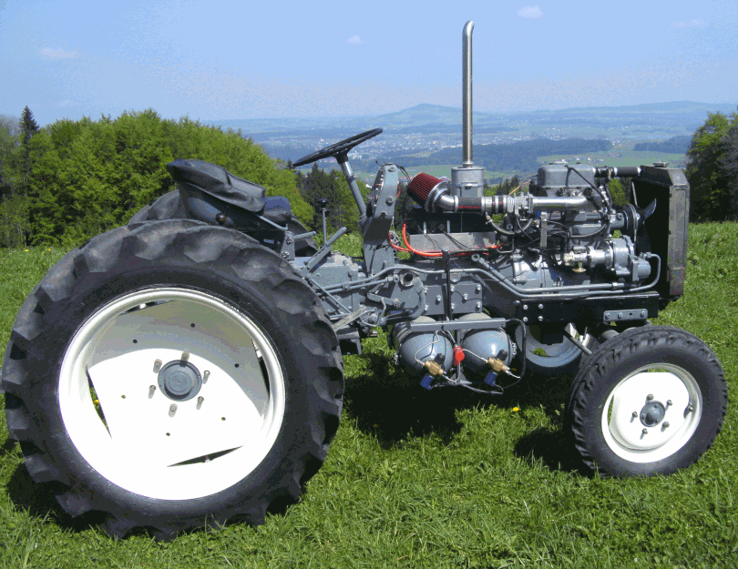

Ich meine Erdgas (CNG). Da könnt ich dann sozusagen gratis tanken, da wir eine Biogasanlage Zuhause haben :)
Habe letztes Jahr einen Diesel-Traktor auf reinen Erdgas Betrieb umgebaut und das hat echt astrein funktioniert.
Der Traktor springt sofort an, hat mehr Leistung und Drehmoment, fährt schneller und verbraucht weniger.
Im Grunde braucht man nur einen Motor mit funktionierender Zündung (und vl. auch noch etwas mehr Verdichtung). Der Rest ist eine aufgelegte Partie..

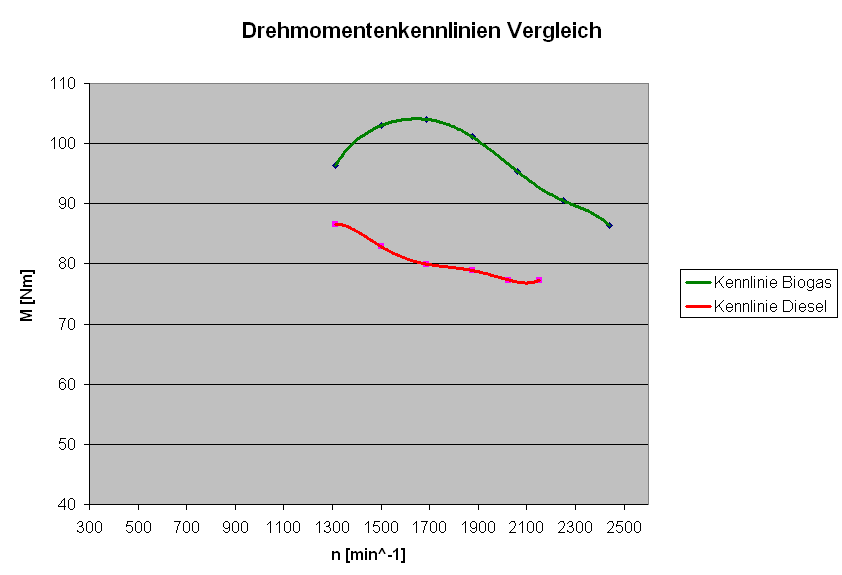

Drehmoment vorher-nachher
Drehmomentendiagramm Vergleich.gif (8.98 KiB) 1247 mal betrachtet

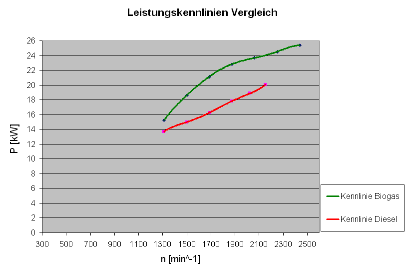

Leistung vorher-nachher
Leistungsdiagramm Vergleich.gif (8.7 KiB) 1247 mal betrachtet
umgebauter Traktor

Das ist ja n richtig netter Trekker, den du da hast :daumenhoch:
