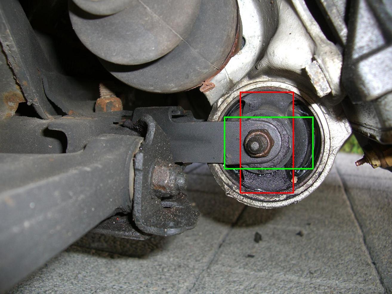

Hallo zusammen. Da bei meinem 205er die untere Motorhalterung hinüber ist wollte ich mich mal erkundigen ob die jetzige überhaupt richtig montiert war. Muss der "Steg" senkrecht stehen (rot) so wie er jetzt ist, oder horizontal (grün)?

Icelander hat geschrieben:Hallo zusammen. Da bei meinem 205er die untere Motorhalterung hinüber ist wollte ich mich mal erkundigen ob die jetzige überhaupt richtig montiert war. Muss der "Steg" senkrecht stehen (rot) so wie er jetzt ist, oder horizontal (grün)?
kenn den immer nur so, quer würde der gummi sehr stramm werden weil die bewegung an der stelle ist ja mehr vorwärts/rückwärts als auf/ab

ok, sehr gut, dann fang ich mal an zu planen wie ich das neue lager montiere ohne den ganzen halter und damit die antriebswelle ausbauen zu müssen... :augenroll:

Icelander hat geschrieben:ok, sehr gut, dann fang ich mal an zu planen wie ich das neue lager montiere ohne den ganzen halter und damit die antriebswelle ausbauen zu müssen... :augenroll:
einfacher ist es den gesammten halter zu organisieren und dann tauschen, a-welle muss aber raus ist ja das stützlager.
eine presse zu bauen die man du unten im eck verwenden kann dürfte schwer werden...
