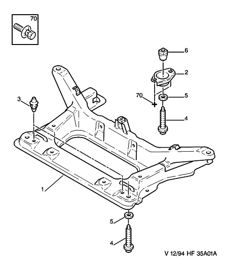

Hallo, ich bin neu hier und hier gelandet, da ich vor habe einen 306 XSI Bj.96 zu kaufen... :D
An dem Auto gibt es wohl nur einen großen Haken, für den TÜV brauch er einen neuen Achsträger (bei meinen Renaults die ich hatte hieß das wohl immer Fahrschemel)...
Nun meine Frage, für den 306 finde ich nichts neues im Netz oder ich bin zu doof, und bei ebay sind die Dinger für Diesel oder 1,4liter maschienen...
Sind das die selben oder gibt es dort unterschiede?
Wenn das Ding natürlich 400euro + einbau kostet such ich lieber weiter...
Danke schonmal für eure Antworten.

Moin,
meinst du Teil Nummer 1?
Das ist bei den Dieseln und den großen Benzinern (1.8 - 2.0l) das gleiche Teil, nur für TU-Benziner (1.1-1.6l) gibt es da wohl was anderes, ich denke dass da die Aufnahmen für die Querlenker unterschiedlich sind.
Es kostet aber nicht 400€, sondern 450€ :D
3502X1 TRAEGER VORN 454,43 €
So ein Teil vom S16 habe ich zwar noch im Keller, aber das brauch ich selbst falls kein gutes Angebot kommt.

der unterschied zwischen den tu und xu teilen ist das die aufnahme für den schaltgestänge-umlenkgedönsarm um 2 cm versetzt ist. mehr ist mir nicht aufgefallen...
