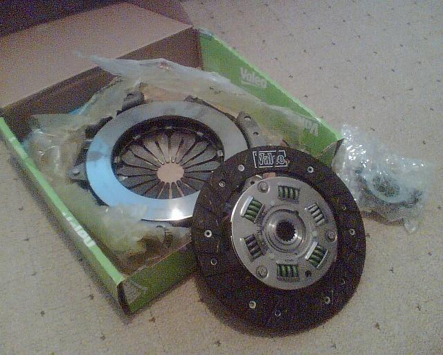

In einem KupplungsSATZ sind eigentlich alle 3 Elemente enthalten. Ausrücklager, Scheibe und Platte.
Valeo
