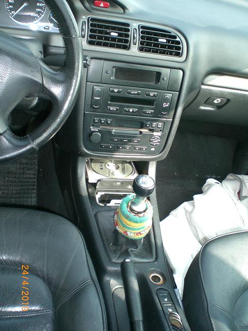

ESP hat er meines wissens nicht, hätts schon mal ausprobiert, da hat nichts geleuchtet, außer es ist naürlich auch defekt...
hab jetzt auch ein foto gemacht, vl. lässt sich ja so mehr rausfinden :gruebel:
Re: Sicherungskasten, Scheibenwaschanlage
Verfasst: So 25.04.10 14:58
von 406Bruch
Hi,
nur dass er das neue Armaturenbrett drinnen hat heisst noch nicht, dass er auch voll auf Mux fährt. Mein 2000er 406 Break PHII hat ebenfalls das neue Armaturenbrett drinnen und ausen halt PHII (Klarglasscheinwerfer, 2.2HDI Mit FAP), jedoch nur Teilmux, erkennbar an den alten Lenkstockhebeln (Blinker Scheibenwischer, Radio und Tempomat) und halt kein ESP.
