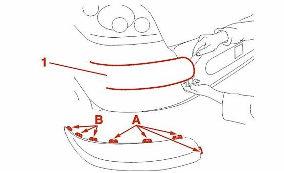

Martin
Schattenparker
Beiträge: 6945
Re: Ecke hintere Stoßstange nach Parkrempler
Beitrag von Martin » Sa 08.05.10 18:49
Jensner hat geschrieben:Keiner ne Idee wie ich die Ecken ab bekomme? :nixkapier:
Hi,
ich würde den Stoßfänger komplett abbauen und dann die Blende lösen. Peugeot sieht es aber anders vor... :D
Der Originaltext dazu: Mit einer Kunststoff-Spatel den Ausbau der Leiste (1) durch Lösen der Clips (A) beginnen, dabei darauf achten, den Lack des Stoβfängers nicht zu beschädigen. Die Clips (B) lösen. Leiste ausbauen.
Manchmal fallen die Blenden fast von selbst ab, manchmal muß man selbst bei abgebautem Stoßfänger ordentlich rupfen um die Blende abzubekommen.... :D
Gruß Martin
Jensner
Beiträge: 32
Registriert: Mo 29.03.10 19:19
Postleitzahl: 93101
Beitrag von Jensner » Sa 08.05.10 19:02
Tja, auf Martin ist halt immer wieder Verlass :lachkreisch:
Bzgl.
hatte ich mich beim Einbau der AHK schon geschlagen geben müssen. Hab die AHK dann ohne
kompletter Demontage eingebaut. :rotwerd:
Muß daher mal versuchen ob ichs laut Peugeot abbekomme.
Leider sehe ich da auch nicht richtig dahinter, zumal mit der
AHK nochmal die Sicht eingeschränkt wird.. :motz:
Danke Dir schon mal...
Gruß Jens
PS: Rein vorsichtshalber, hast Du auch so ne schöne Zeichnung wie die
komplette Heckstoßstange demontiert wird? Hatte das Teil nicht abbekommen.
Peugeot 307 SW Facelift HDI FAP 135, 11/2005
