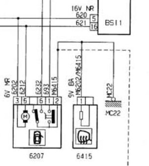

Habe mal den "tollen" Schaltplan vom CMH Modul angehängt.
Bin über jede Hilfe dankbar!

Stimmt! Habe ja auch das falsche Bild hochgeladen :floet:
Also hier ist das richtige :auslach:

LeoKS hat geschrieben:Stimmt! Habe ja auch das falsche Bild hochgeladen :floet:
Am 16-poligen schwarzen Stecker der BSI auf Pin 5 liegt "+Öffnen" an.
Am 16-poligen schwarzen Stecker der BSI auf Pin 16 liegt "+Schließen" an.
Die Kabel zu den Scheinwerfern müsstest Du bitte selbst am Schalter ausmessen, da der Schaltkreis diesbezüglich vor 10 Jahren auch schon falsch war... :D
Gruß Martin

Das ist ja schonmal Weltklasse!
Habe woanders schon was mit 620 und 621 gelesen, aber wie soll man die Nummern auf den Kabeln erkennen? Also ich habs nicht hingekriegt. Aber wenn man weiß, welcher Pin das ist, ist ja schonmal viel weiter geholfen.
Das Licht greife ich dann am besten hinterm Hebel ab, und weißt du zufällig, wo man am besten +12V und Masse wegnimmt? Also im Sicherungskasten hat man da ja mehrere Spannungen, aber wo laufen die zusammen? (Außer an der Batterie?)
