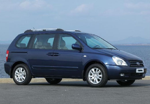

Also der KIA Carnival hat 6 Loch, ist zwar n Van aber auch nicht wesentlich schwerer als 5er BMW oder Mercedes E-Klasse....
*edit* Hab gerade nochmal geguckt. Der Carnival hat auch nicht immer 6 Loch. Bestimmt nur wenn man die stärkste Maschine nimmt....
